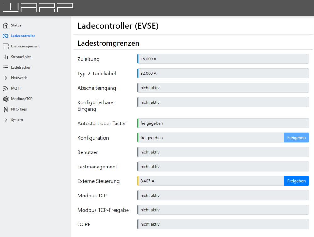

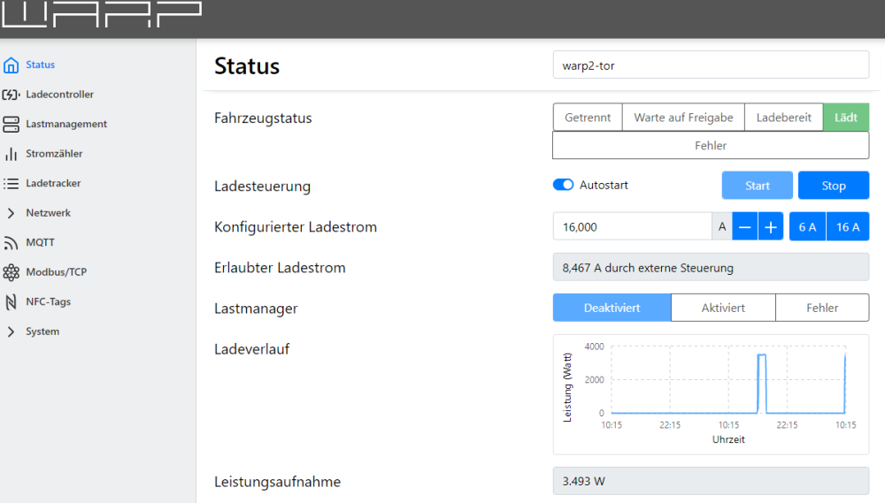

ich habe die WARP2 22kW (auf 11kW per DIP gedrosselt) im Einsatz und an evcc angebunden.
Meint Tesla wird erkannt und das das Laden kann im Prinzip einwandfrei gesteuert werden.
Aber jetzt kommt das Aber: Ich kann nur mir mit max. 4,1 kW laden.
Ich vermute, dass die WARP2 nicht richtig konfiguriert ist z.B. bei den Ladestromgrenzen.
Finde leider keine Anleitung wie die WARP2 bei einer Anbindung an ein Energy Managemnt System konfiguriert werden muss.
Hoffe, ihr könnt mir helfen.

du hast die externe Steuerung aktiv und darüber drosselt EVCC den Ladestrom aktuell auf 8,4A.
Steht EVCC evtl. auf „PV“ oder „Min+PV“? Schalte mal auf „Schnell“, dann sollte die Box mit 16A laden. Alternativ kannst du auch testweise mal den „Freigeben“-Button drücken, dann wird die externe Begrenzung aufgehoben.

Hallo Thomas,
ich hab die "externe Steuerung" unter Ladecontroller - Einstellungen aktiviert / erlaubt.
Ja, hab evcc auf nur "PV" stehen, und das heißt dann nur 4,1kW ?
Hatte mal auf "Min+PV" umgestellt, aber da hatte er auch nicht schneller geladen.
"Schnell" hab ich noch nie probiert.
Soll / muss ich unter Ladestromgrenzen noch zusätzlich "Freigegeben" auswählen?
Hatte bisher nur bei "Konfiguration" "Freigeben" ausgewählt, soll ich auch bei "externe Steuerung" "Freigeben" ausgewählen?
Ich hatte mir nämlich eigentlich vorgestellt, dass er dynamisch Lädt.
Also, wenig Überschuss, dann nur mir 3,5kW oder 4,1kW und wenn mehr Überschuss vorhanden, dann automatisch immer höher.
Gruß spooner
Hallo spooner,
"PV" bedeutet, dass nur dann geladen wird, wenn ein entsprechender Überschuss vorhanden ist, bei "Min+PV" immer mit mind. 6A pro Phase. Wenn du unabhängig von einem evtl. Überschuss mit max. Leistung laden möchtest, dann musst du "Schnell" auswählen.

Am WARP selbst brauchst du eigentlich nichts mehr freizugeben, außer, du möchtest die externe Steuerung durch EVCC (temporär) aufheben...

Moin spooner,
nein, wenn du auf den „Freigeben“-Button drückst, dann hebst du das von EVCC gesetzte Limit auf und WARP lädt unabhängig vom Überschuss mit max. Leistung.
Poste mal einen Screenshot von EVCC wenn der Wagen mit der Einstellung „Min+PV“ bzw. „Schnell“ lädt.
Hi Thomas,
hab ganz vergessen eine Rückmeldung zu geben.
Also es gibt vermutlich zwei Probleme / Fehler (von mir):
1. Wenn evcc auf nur "PV" steht, dann wird nur mit minimalen Überschuss geladen
2. Und wenn der Tesla dann in der App z.B. nur auf 5A oder 6A steht, dann lädt er auch nicht schneller wenn mehr Überschuss vorhanden ist.
Wenn ich evcc auf "Schnell" stelle und in der Tesla App auf 16A, dann lädt auch mit 11kW.
Und regelt bei "PV" oder "Min+PV" auch selbständigt hoch und runter.
Danke für eine Unterstützung.
Gruß spooner
