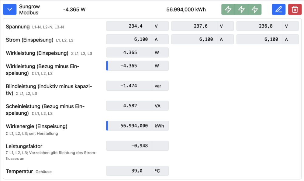

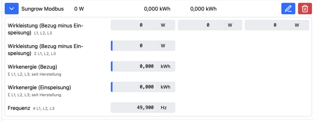

Für die Übergangszeit wollt ich nun die Daten meines Sungrow Wechselrichters als Stromzähler konfigurieren. Das Auslesen funktioniert im Warp3 via Modbus soweit super, allerdings nur, wenn ich als virtuellen Zähler "Wechselrichter" auswähle. Stelle ich auf "Netzanschluss" um, werden keine Werte angezeigt.

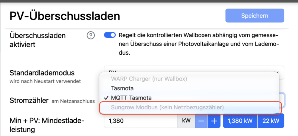

Ich kann aber in der Warp3-UI nur Zähler vom Typ "Netzanschluss" als Stromzähler für PV Überschussladen auswählen!

Nein, das ist leider nicht möglich. Für PV-Überschussladen muss der tatsächliche Überschuss am Netzanschluss bekannt sein, damit dieser auf null geregelt werden kann. „PV-Laden“ (oder wie man das nennen soll) ist damit nicht möglich, da den Wechselrichter auf null zu regeln keinen Sinn macht.
Den Sungrow-Wechselrichter kann man auch im Modus „Netzbezug“ auslesen, da man daran einen eigenen Netzbezugszähler anschließen kann. Hybrid-Wechselrichter mit Batteriespeicher brauchen den, um den Speicher regeln zu können. Bei Wechselrichtern ohne Speicher kann man manchmal trotzdem einen Zähler anschließen, um die Netzbezugswerte in der App vom Wechselrichter anzuzeigen. Bei dir ist aber offensichtlich kein Zähler angeschlossen.
