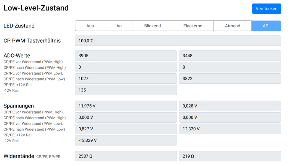

IEC-61851-Zustand
A (getrennt)B (verbunden)C (lädt)D (nicht unter­stützt)E/F (Fehler)
Keine Ladung beginnt.. weder manuell  noch bei automatischem Start.
Nach vielen Minuten steht im Auto dann: "Ladesystem Störung", leider nicht mehr.
Ich hätte noch die Messwerte als Anhang
DIrekt über dem Low-Level-Zustand kannst du ein Ladeprotokoll ziehen. Mach das mal wie folgt und poste es hier:
  1. Bei Ladeprotokoll auf Start klicken. Browser-Fenster nicht schließen!
  2. Auto anstecken
  3. ggfalls. NFC-Tag an die Box halten usw.
  4. ~ 30 Sekunden warten (damit das Auto eine Chance hat anzufangen zu laden)
  5. Auf Stop + Download klicken
Ok ich hab den "Fehler" gefunden..
Ich hatte "Ladefreigabe" aktiviert und war der irrigen Annahme, dass wenn ich mich als Benutzer in der Gui authentifiziere, und dort auf Start klicke, als Freigabe zählt. Ist wohl nicht so.
Ich hab die Ladefreigabe mal deaktiviert.. und siehe da.. das Auto lädt.
Vielen Dank nochmal
