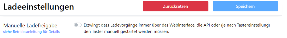

1. In der Wallbox unter Ladeeinstellung -> "Externe Steuerung" aktiviert
2. In der evcc.yaml ->   fw2: true
Seitdem läuft nur scheinbar alles aber das Auto lädt nicht, selbst wenn ich in EVCC bspw. "Schnell"-Laden wähle. Sofern ich in der Wallbox auf "Start" klicke lädt das Auto. Aber EVCC kann nichts mehr tun. Neustarts/Reboots hab ich bereits versucht.

Nachtrag: In der Wallbox unter "Ladestatus" -> "Ladestromgrenzen" -> kann ich die "Externe Steuerung" -> "Freigeben" aber sie wechselt nach 1 sec wieder auf blockiert...
Wenn das Auto anfängt zu laden, wenn du in der Wallbox auf „Start“ klickst, hört sich das an, als ob bei der Wallbox unter Ladeeinstellungen die manuelle Ladefreigabe aktiviert ist. Falls das so ist, stell das mal aus.
Danke MatzeTF!
Dass ist das Problem gewesen: Manuelle Ladefreigabe jetzt ausgeschaltet!
