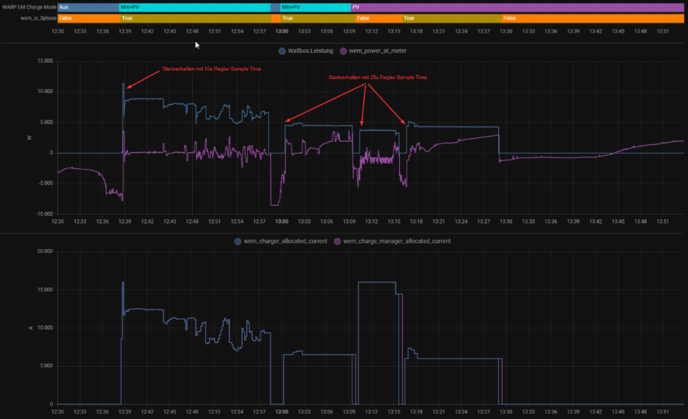

und noch eine Rückmeldung zum Reglerverhalten. Wie du vorgeschlagen hast, habe ich die Sampletime des Reglers auf 25s gestellt. Dadurch ist das Einschaltverhalten aus meiner Sicht perfekt. Hat natürlich den Nachteil, dass die Wallbox oder der WEM nicht so schnell auf wechselnde Lasten (Herd, Ofen, Waschmaschine, Wolken, etc.) reagiert, aber das soll der Speicher puffern.
