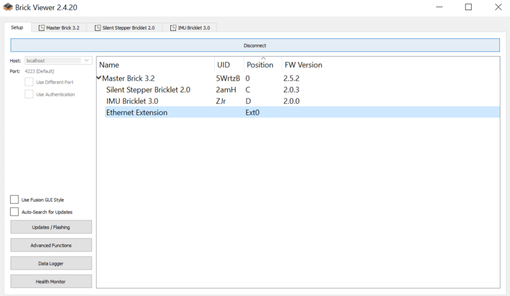

Das ist das was mir der BrickViewer anzeigt:
Wie finde ich die Portnummer heraus? Da ich auf einem Arbeitsrechner unterwegs bin kann ich keine externe Software installieren bzw. manche Einstellungen sind durch den Admin geblockt. Python-Code kann ich auf dem Rechner ausführen, daher ist meine Idee den MasterBrick über eine Ethernet-Verbindung anzusprechen, da ich so keinen Daemon installieren muss. Ist das eine richtige Annahme?

Den Port findest du, wenn du oben auf den Tab "Master Brick" gehst. Dort müsste dann der Port stehen.
