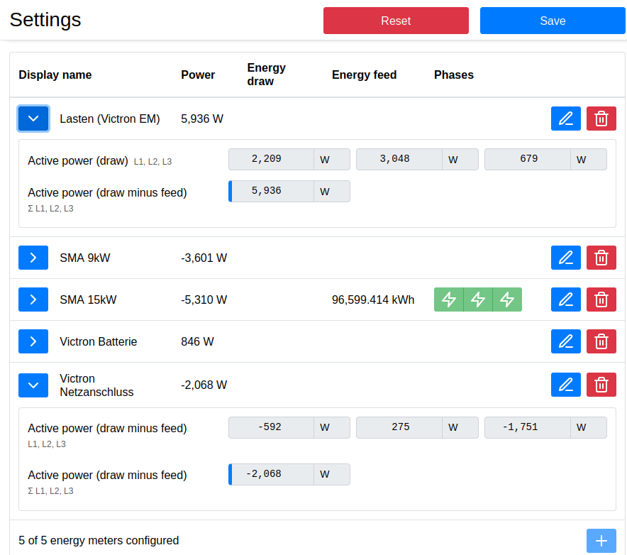

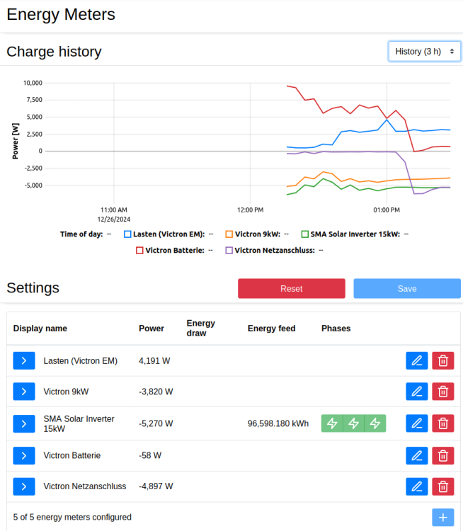

Wir haben zwei PV Anlagen mit unterschiedlich alten SMA Wechselrichtern. Darum muss ich zwei Zählerplätze benutzen. Der HomeManager 2.0 ist nicht mehr eingebaut. Anstelle davon habe ich ein Victron VM-3P75CT Energymeter. Leider kann ich das über dessen IP nicht auslesen. Es werden einfach keine Werte gefunden. Daher lese ich alles über das Victron GX Gerät aus. Dazu habe ich folgende Energy Meter eingebunden.

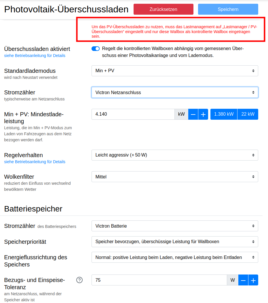

So wie ich die Anleitung verstanden habe, muss ich fürs PV Excess Chariging das Charge Management einrichten. Das habe ich vorbereitet, doch ich kann keinen meiner Energy Meter auswählen, weil die alle ausgegraut sind.
Das sind die GX Geräte Instanzen.

Bei den Einstellungen für das dynamische Lastmanagement sind alle Wechselrichter ausgegraut, da sie, wie auch in der Liste angegeben, keine Informationen über die Phasenströme haben. Mit Phasenströmen sind die Ströme gemeint, die jeweils über die drei Phasen L1, L2 und L3 deines Netzanschlusses fließen. Diese Informationen sind notwendig, weil daran eine Überlastung einzelner Phasen erkannt werden kann, woraufhin dann die Ladeleistung entsprechend reduziert werden kann. Viele Wechselrichter melden diese Informationen aber nicht, sondern nur verschiedene Leistungswerte.
Da du aber auch EVCC erwähnt hast, vermute ich ganz stark, dass du eigentlich auf der Suche nach PV-Überschussladen bist. Da dein Browser auf Englisch eingestellt ist, findest du die Einstellungen dazu unter „PV excess charging“. Dort solltest du dann auch den Netzanschlusszähler als Stromzähler auswählen können, da PV-Überschussladen nur eine Gesamtleistung benötigt, die alle deine eingerichteten Zähler liefern können.

Das dynamische Lastmanagment scheint mir eine feine Sache zu sein und das habe ich auch so verstanden, wie du es schilderst. Daher zog ich diese Einstellung nicht in Betracht und begab mich in den Abschnitt PV-Überschussladen. Dort habe ich den Netzanschluss gewählt. Dieser, welcher misst ob was ins Netz geht oder nicht.
Der rote Text verweist mich ins dynamische Lastmanagement. Das ist der Grund, warum ich in diesen Abschnitt wechselte und dort stecken blieb.

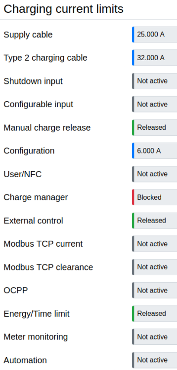

Aktuell steht unter Wallbox>Ladestatus alles auf grün. Nur die 6A Ladestrom sind gelb. Die bleiben auch, wenn ich auf PV einstelle. Wie gesagt teste ich das morgen.

Der rote Text erwähnt das dynamische Lastmanagement doch gar nicht. 🤔 Konkret ist damit gemeint, dass du unter Energiemanagement → Wallboxen oben die Fremdsteuerung auf Lastmanager / PV-Überschussladen stellst. Anschließend musst du darunter noch den maximalen Gesamtstrom einstellen. Wenn du nur diese eine Wallbox hast und die Zuleitung mit einer 25 A-Sicherung abgesichert ist, musst du da 25 A einstellen.
Expand
Wenn ich das richtig sehe, kommen die 6 A daher, dass du auf der Statusseite (bzw. Startseite) oben beim konfigurierten Ladestrom 6 A eingestellt hast. Stell das mal auf Maximum. Ganz rechts gibt es dafür wahrscheinlich einen Knopf für 25 A.
Ansonsten bekommst du im Min+PV-Modus 6 A Minimalstrom, wenn kein PV-Überschuss da ist. Wenn du auf PV umstellst, dauert es ca. 4 Minuten, bis der Strom abgestellt wird.
