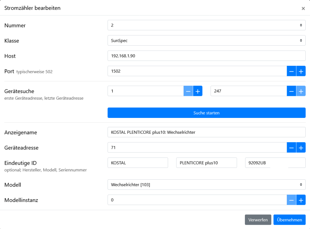

Geschrieben January 2, 2025 at 18:092. Jan 2025 Nur zur Info für alle die Kostal Plenticore G1 als Stromzähler konfigurieren wollen. Die von der Gerätesuche vorgeschlagene Sunspec Modell-Nr. 113 funktioniert beim G1 nicht. 103 geht... Anbei meine Konfi:
Geschrieben January 2, 2025 at 19:522. Jan 2025 Bitte poste ein Log von der Gerätesuche beim Plenticore G1 und einen Debug-Report von dem Zustand, in dem das vorgeschlagene Modell funktionieren sollte.
