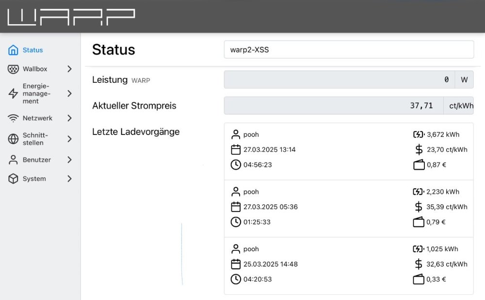

n‘ Abend @MatzeTF,
falls es euch hilft, könnt ihr euch gerne nochmal an meinem Fork bedienen - den Strompreis per MQTT zu setzen und jede Ladung mit dem zu Beginn gültigen Preis zu speichern, habe ich vor einiger Zeit mal implementiert 🙃
Der erste Schritt wäre sicherlich, den eingestellten Preis mit ins Ladelog zu schreiben, damit eine spätere Preisänderung nicht alle vorherigen Vorgänge verändert (verändert das Datenformat wir ihr schon geschrieben habt). Ohne dies ist keinerlei Nachvollziehbarkeit gegeben. Ich denke das habt ihr schon auf dem Schirm.
Der andere Punkt, PV/Netz oder variable Preise ist natürlich schwieriger 🙂
