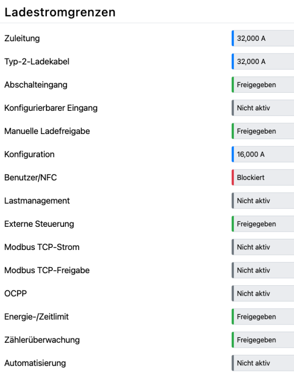

In der GUI findest du den Wert unter „Wallbox → Ladestatus → Ladestromgrenzen → Externe Steuerung“.
Den „Konfigurierten Ladestrom“ findest du in der selben Liste unter „Konfiguration. Dieser Wert wird bei jeder Änderung im Flash gespeichert und sollte deswegen besser nicht per API geändert werden.
Beide Ladestromgrenzen sind voneinander unabhängig. Von allen Ladestromgrenzen aus der Liste gilt immer das Minimum.
Den Wert den ich per "evse/external_current" als JSON setzte, erscheint bei mir nicht in "Externe Steuerung". Da steht ein String drinnen, ich habe auch keine andere Stelle in der GUI gefunden. Ich schreibe den Wert per MQTT.
Firmware ist 2.7.8+67fe86f5
Am 22.4.2025 um 19:40 schrieb MatzeTF:
Schreibst du zufällig 32000 (also 32 A) rein? Das ist der Default und wird als „Freigegeben“ angezeigt, da es das höchstmögliche Limit ist.
Mein Fehler ich habe in evse/external_current geschreiben, richtig ist evse/external_current_update - jetzt geht es. Danke
