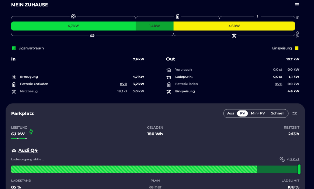

sicherlich gibt es hier ein paar Leute die die WARP3 Wallbox zusammen mit EVCC nutzen. Leider weiss ich zur Zeit garnicht mehr weiter
Auto : Audi Q4 ( 2 phasig mit max 7.2 KW )
EVCC 0.203.3
Ich habe seit gestern die Wallbox installiert und über MQTT in EVCC eingebunden. Das funktioniert soweit auch.

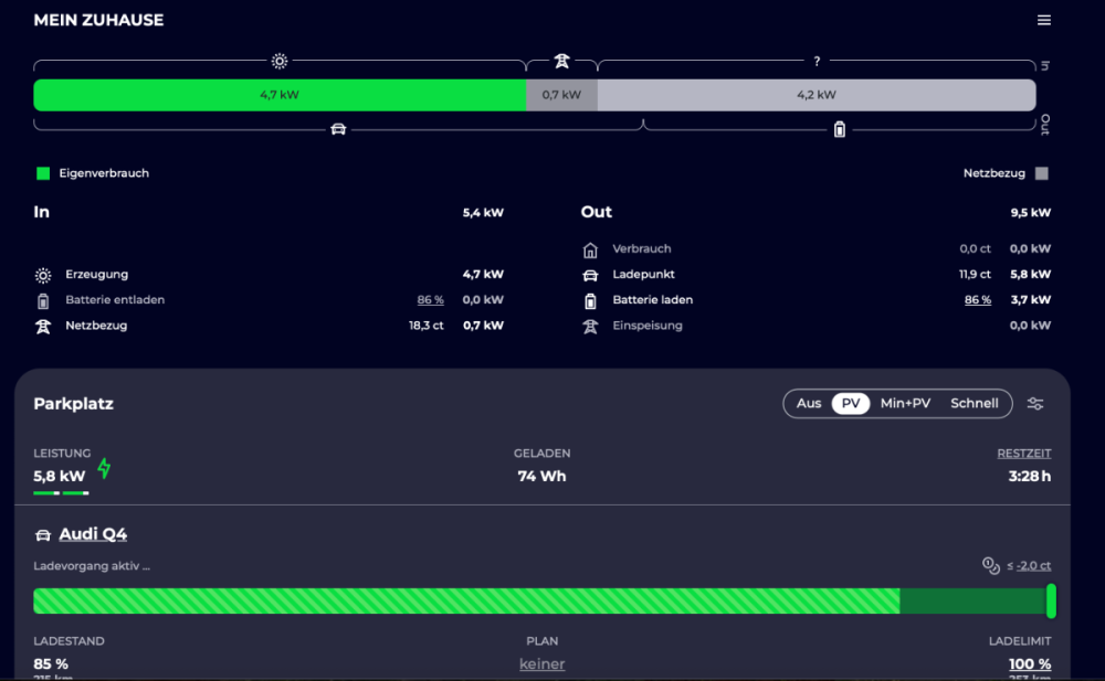

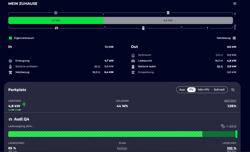

Sobald der Ladevorgang startet fängt EVCC komplett an zu spinnen. Die. Ladewerte stimmen überhaupt nicht mehr und springen auch ständig hin und her.
Der Verbrauch wird dann überhaupt nicht mehr angezeigt.
Stoppe ich den Ladevorgang, normalisiert es sich dann wieder.
Meine EVCC Konfiguration:
warp3-2et1-EVSE-Ladeprotokoll-2025-04-27T09-45-36-804.txt evcc-20250427-094533-debug.log evcc-20250427-092906-debug.log
