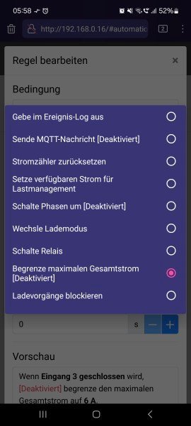

auch wenn es bislang noch keine größere Relevanz zu haben scheint (ich habe bisher noch nichts von meinem Netzbetreiber dazu gehört oder erhalten), möchte ich dennoch eine Beobachtung teilen, die ich gestern bei meiner Konfiguration gemacht habe (Firmware WB 2.8.1 und 2.8.2 sowie EM 2.4.1 und 2.4.2):
Bei der Konfiguration von Warp3 und Energiemanager gemäß dem Tutorial auf eurer Dokumentationsseite für §14a EnWG steht die Aktion „Begrenze maximalen Gesamtstrom“ bei mir auf [Deaktiviert], und ich weiß nicht, wie das zustande kommt. Bei der initialen Einrichtung im letzten Jahr war das noch nicht der Fall. Habe ich irgendwo etwas falsch konfiguriert / "übersteuert"?

Die Option ist üblicherweise dann deaktiviert, wenn PV-Überschussladen und Dynamisches Lastmanagement auch deaktiviert sind. Das bezieht sich auf das Gerät, das du gerade konfigurierst. Wenn du PV-Überschussladen auf dem EM aktiviert hast, sollte die Option dort nutzbar sein. Die Wallbox, die vom EM gesteuert wird, hat selbst PV-Überschussladen aus. Dementsprechend ist dort die Option deaktiviert.
Hast du auf dem EM eins von beidem aktiviert aber die Option wird trotzdem als deaktiviert angezeigt, lade bitte einen Debug-Report runter (unter System → Ereignisprotokoll) und hänge ihn hier an.
Vielen Dank für den Hinweis:
Wenn ich im EM dynamisches Lastmanagement aktiviere, lädt er nicht (Wallbox: Lade­status: "Warte auf Freigabe" + Erlaubter Ladestrom: "Blockiert durch Last­manage­ment").
Wenn ich im EM PV-Über­schuss­laden aktiviere, lädt er. Und es wird die Aktion in der Automatisierung wieder korrekt angezeigt.
Auf der Wallbox sind beide Optionen deaktiviert.
Da ich weder PV besitze, noch mehrere Wallboxen (wofür nach meinem Verständnis dynamisches Lastmanagement ist), wäre ich nicht auf die Idee gekommen, es dort zu aktivieren.
Eventuell könnte dein Hinweis im Tutorial ergänzt werden.
Hm, ich sehe jetzt das Problem. Da hier fast alle Fragen von Leuten mit PV-Überschussladen oder dynamischem Lastmanagement kommen, hatte ich nicht bedacht, dass du möglicherweise nur den reinen §14a-Modus nutzen willst.
Es reicht, wenn du eine Regel mit der Aktion „Begrenze maximalen Gesamtstrom“ anlegst und natürlich die Wallbox(en?) im Lastmanagement eingetragen hast. Nach einem Neustart verschwindet dann das „Deaktiviert“, da dann der §14a-Modus aktiv ist. PV-Überschussladen und dynamisches Lastmanagement müssen dafür nicht aktiviert werden.
Bitte schalte PV-Überschussladen und dynamisches Lastmanagement ab und sieh nach, ob nach einem Neustart „Deaktiviert“ hinter der Aktion steht oder nicht.

Nochmal umgestellt. Im EM:
PV-Über­schuss­laden: deaktiviert
Dyna­misches Last­manage­ment: deaktiviert
Ich weiß nicht wo du meinst, dass die Wallbox (hab nur eine) im Lastmanagement eingetragen werden soll. Als "Kontrollierte Wallboxen" ist sie im Menüpunkt Energiemanagement -> Wallboxen aufgeführt. Der EM
arbeitet als Last­manager.
Neu gestartet.
Die Aktion steht wieder auf "Deaktiviert"
Hilft ein Debug-Log um meine Konfiguration nachvollziehen zu können?

Ja, bitte lade einen Debug-Report runter und hänge ihn hier an. Der EM muss dabei in dem Zustand ein, dass „Deaktiviert“ angezeigt wird und PV-Überschussladen und dynamisches Lastmanagement aus sind.

Danke für den Hinweis. Die Aktion wurde tatsächlich nicht korrekt aktiviert. Bitte teste mal diese Firmware.
Mit fiel dabei auch auf, dass im Tutorial die zweite notwendige Regel fehlte, die die §14a-Beschränkung wieder aufhebt. Die steht nun auch mit drin.
Vielen Dank für das Update – und sorry, ich bin erst jetzt dazu gekommen, es zu testen. Ich kann bestätigen, dass nun alles funktioniert: Die Aktion wird wieder korrekt angezeigt, und die zweite Regel habe ich ergänzt. :)
