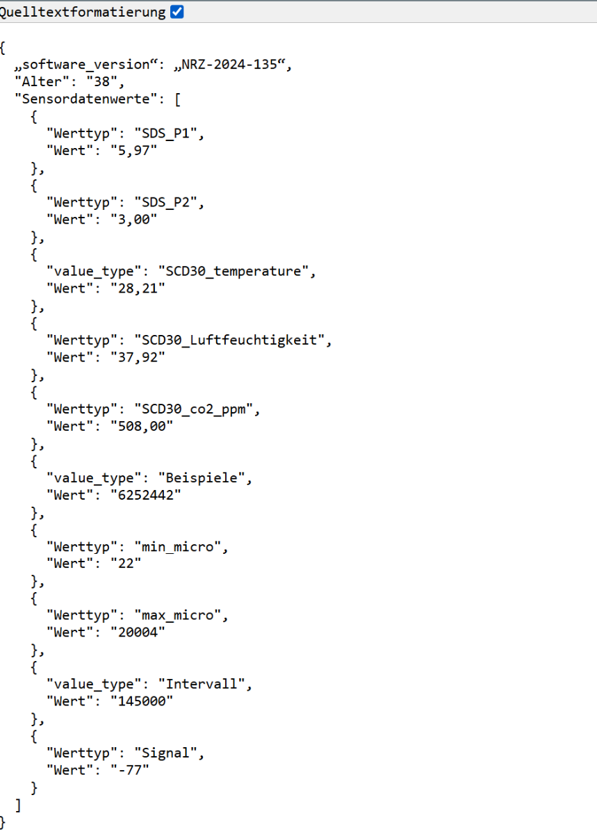

Hier kann ich einfach die aktuellen Messwerte unter der Adresse http://"SENSOR_IP/data.json finden,
...und anschließend die Werte mit folgenden Code in der config.yaml auslesen.
