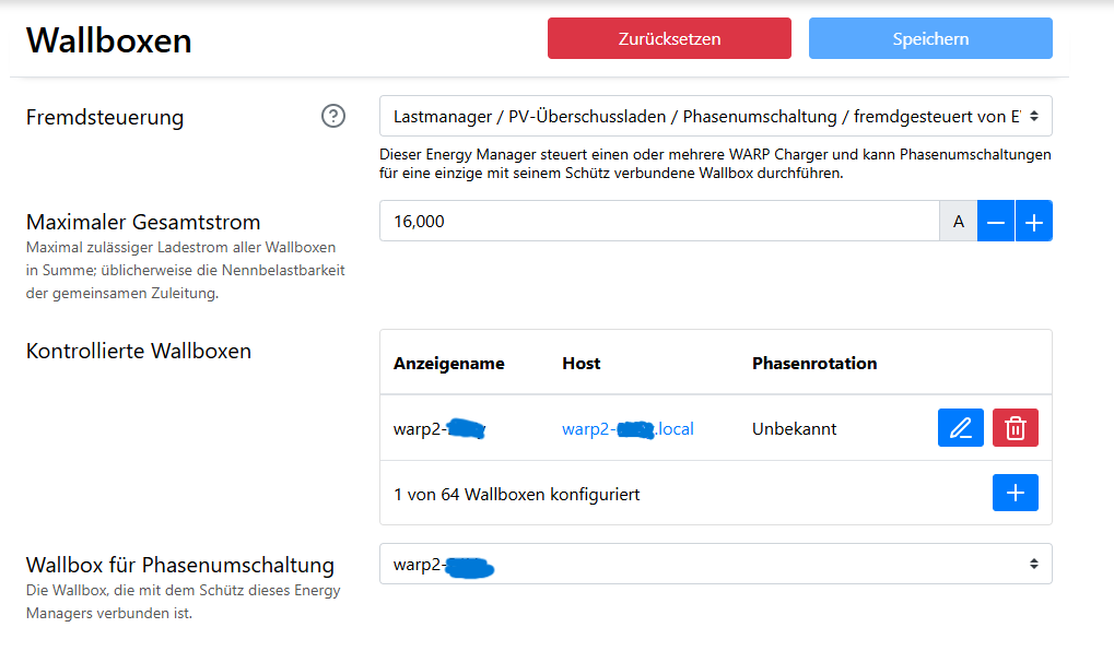

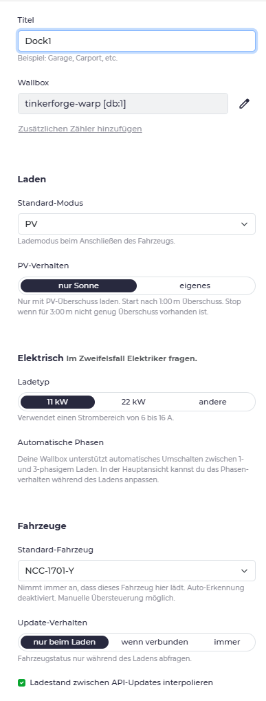

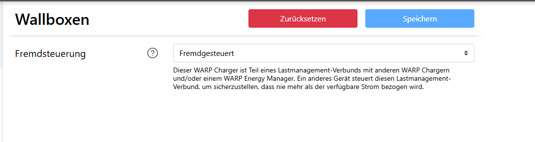

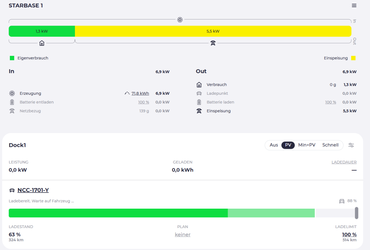

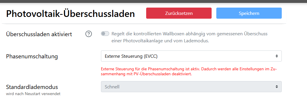

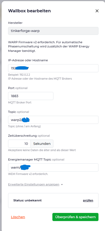

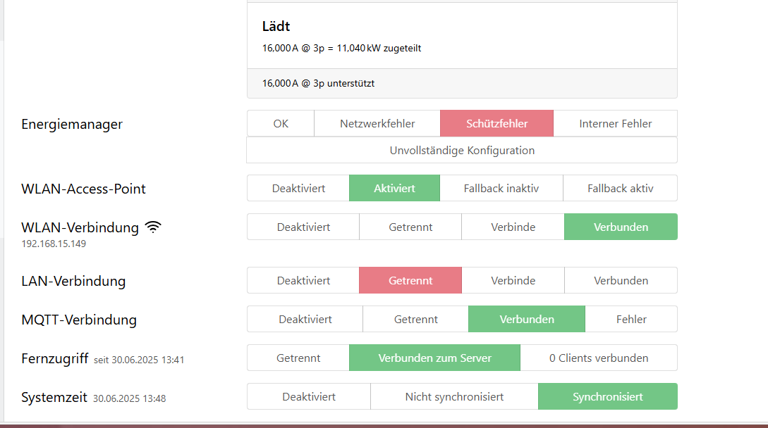

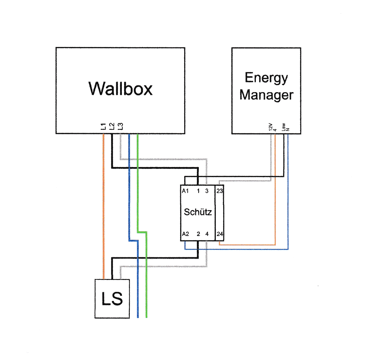

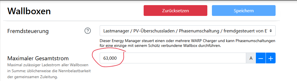

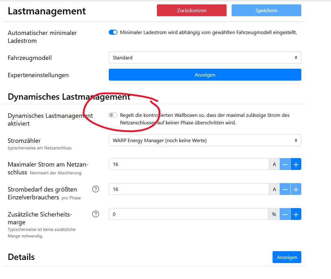

kjack63 Geschrieben June 28, 2025 at 11:16 Geschrieben June 28, 2025 at 11:16 Ich verstehe es gerade nicht. Entweder ist bei mir noch etwas falsch konfiguriert (dann wüsste ich nicht was) oder ich verstehe aktuell das System nicht. Ich habe eine Warp2 Smart mit Energy Manager und Schütz für Phasenumschaltung (letztere beiden neu). Obwohl genug Sonne da ist, will der Ladevorgang nicht starten. Ich habe Screenshots von den Konfigurationen beigefügt. Hat jemand eine Idee? Zitieren
