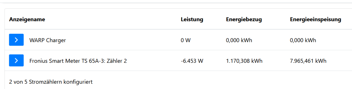

ich habe den Warp3 neu und wollte gerade mit der Konfiguration anfangen. Ich scheitere schon daran den Stromzähler zu intergrieren bzw. zeigt er mir keine richtigen Werte an.
Habe den Zähler über SunSpec über die IP des ersten WR suchen lassen (wir haben 2 WR). Er findet das Smartmeter von Fronius dann habe ich diesen ausgewählt, aber meiner Meinung passen die Werte nicht bzw. sind Sie vertauscht. Anbei mal die Bilder vom erstellten Stromzähler und der APP

Was passt deiner Meinung nach nicht? Bitte beachte, dass bei uns negative Werte am Netzanschluss für Einspeisung stehen.
Wenn ich das richtig sehe, speist du laut App 5'990 W ein und laut Wallbox 6'453 W. Da die App ihre Werte nur zeitverzögert bekommt, die Wallbox dagegen Live-Daten anzeigt, sieht die kleine Abweichung für mich erstmal nicht ungewöhnlich aus.
Ah sry ich hatte irgendwie die Werte Energie­bezug und Energie­einspeisung falls gedeutet. Ne dann passt es so.
