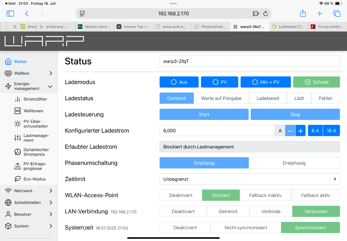

Wenn ich nun Überschussladen konfiguriert habe und dann wieder Schnelladen möchte sagen wir dreiphasig mit 8A. Muss ich vorher wieder die Fremdsteuerung deaktivieren und Überschussladen deaktivieren, damit ich unter Status wieder auf dreiphasig laden stellen kann, da dort aktuell  blockiert durch Lastmanagement steht?

Nein, du kannst einfach auf „Schnell“ drücken, wenn ein Auto angeschlossen ist und du schnell laden möchtest.
Das Lastmanagement blockiert alle Wallboxen, an denen kein ladewilliges Auto angeschlossen ist. Da du aktuell kein Auto angeschlossen hast, blockiert das Lastmanagement permanent.
Wenn du PV-Überschussladen machen möchtest, solltest du übrigens den konfigurierten Ladestrom auf 16 A stellen. Sonst kann der Ladestrom nur bis zu dem eingestellten Wert erhöht werden und die Wallbox hat keinen Regelspielraum, um die Ladeleistung tatsächlich an den PV-Überschuss anzupassen.
Das bedeutet, wenn ich ein Auto anschließe kann ich auch wieder zwischen ein- dreiphasigen Laden umschalten und auch den Ladestrom verstellen?
Ja.
Wenn du PV-Überschussladen aktivierst, kannst du allerdings nicht mehr von Hand zwischen ein- und dreiphasigem Laden umschalten, da das die Wallbox dann automatisch macht. Ebenso solltest du, wie bereits erwähnt, dann auch den Ladestrom nicht reduzieren, sondern bei 16 A lassen.
