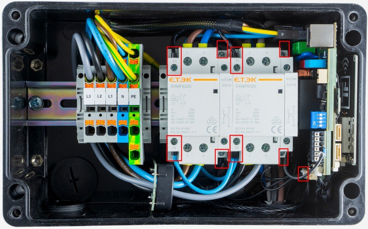

Ich dachte eher daran:
  • Wallbox stromlos machen
  • Frontplatte abschrauben. Wenn du sie nicht direkt unter der Wallbox ablegen kannst, kannst du den gelben Stecker am Taster und das Erdungskabel abziehen.
  • Kontrolliere, ob an den acht markierten Stellen an den Schützen die Leitungen fest sitzen (siehe Bild unten). Wenn du eine Spitzzange oder ähnliches hast, einfach dran ziehen. Anschließend die Schrauben etwas nachziehen. Ich vermute, das sind PZ1-Köpfe.
  • Kontrolliere bei der Platine unten rechts, ob der Stecker mit den vier Leitungen von den Schützen fest sitzt. Der ist ganz hinten drin und wahrscheinlich schlecht zu sehen und zu erreichen.
Optional kannst du den Strom schon wieder einschalten und mit dem Multimeter die Spannung an den Hilfskontakten der Schütze messen. Das sind die mit „EACTs“ beschrifteten Dinger. Zwischen dem oberen und dem unteren Kabel sollten bei beiden Hilfskontakten die gleiche Spannung anliegen, vermutlich irgendwas im Bereich von 3 V.
Anschließend die Frontplatte wieder anschließen und dabei die Position der Rastnase am Taster beachten und die Erdung nicht vergessen. Dann Frontplatte anschrauben und Strom wieder einschalten.
Wenn du bei der Überprüfung irgendwas auffälliges gefunden und korrigiert hast, war’s das wahrscheinlich schon.
Der Kontakt oben, ganz rechts war locker. Der Kabelschuh war nur seitlich neben der Schraube. Ich habe den jetzt festgemacht.
Die EACTs zeigen beide 3V von ganz oben nach ganz unten gemessen.
Mal gucken, ob das Problem jetzt weg ist. Ich werde berichten. Danke für die schnelle und unkomplizierte Hilfe! 😊
