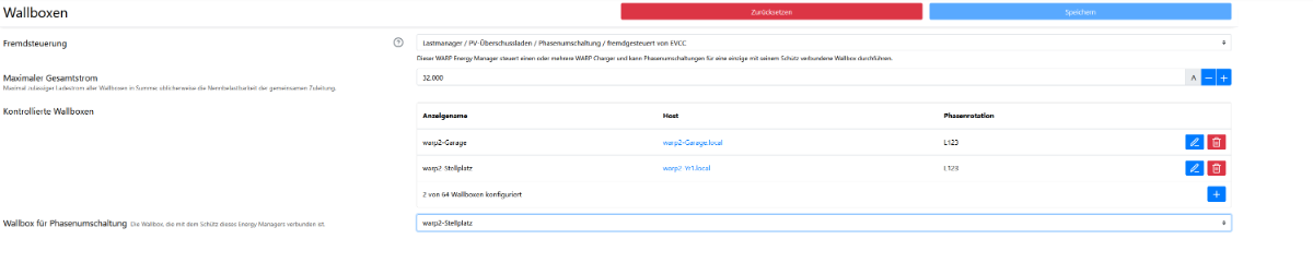

Leider bin ich nun bei der Konfiguration des WEM auf das Problem gestossen nur eine Wallbox auswählen zu können, was mache ich falsch?

Ein Energy Manager + Schütz kann nur für eine Wallbox Phasenumschaltung machen. Möchtest du zwei Wallboxen umschalten können, brauchst du zwei Energy Manager und zwei Schütze. Alternativ kannst du aktuell eine Wallbox umschaltbar machen und die andere permanent dreiphasig angeschlossen lassen.
Zwei Wallboxen über ein Schütz zu schalten ist leider nicht möglich, da in dem Fall bei einphasiger Ladung die Leistung beider Wallboxen auf nur einer Phase hängen würde. Eine derartige Schieflast ist nach den Technischen Anschlussbedingungen (TAB) praktisch aller Energieversorger nicht zulässig.

Anscheinend geht es mit der Firmware seit Ende 2024 nicht mehr..
Jetzt habe ich eine neue Phasenschiene und Verdrahtungsleitungen besorgt und nur eine WB über das Schütz geführt nun funktioniert es.
