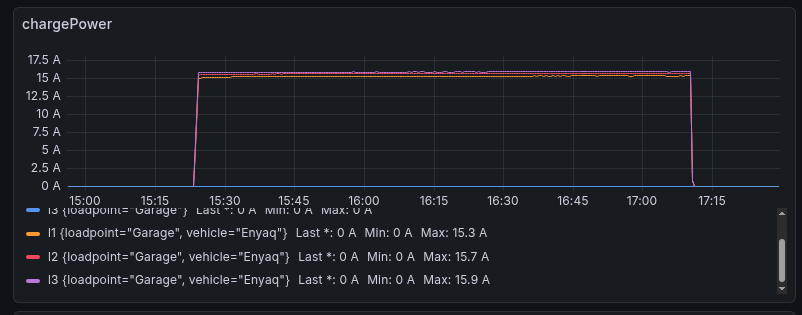

ich benutze seit einigen Monaten die WARP3 Charger Pro.
Grundsätzlich bin ich sehr zufrieden. Mir ist nun aufgefallen, dass die warp mit max 10.8 KW lädt (mit und ohne Steuerung via evcc )
Auf L1 liegen max. 15.3 A, auf L2 15.7 A und auf L3 15.9 A an.
Erwartet habe ich 3 x 16 A.
Könnt Ihr mir bei der Fehlersuche auf die Sprünge helfen?
Danke und VG

So sieht es übrigens bei mir aus:
Den Boost-Modus kannst du gefahrlos nutzen. Wie du der Beschreibung im Webinterface der Wallbox entnehmen kannst, werden einfach 0,24 A mehr freigegeben. Du solltest das eigentlich nur benutzen, wenn dein Fahrzeug mehr als 0,24 A unter der Freigabe bleibt. Auf L3 zieht dein Enyaq 15,9 A, was dann 16,14 A ergeben würde. Die Überschreitung ist aber minimal und noch weit weg von allem, was die Sicherung auslösen würde. Wenn bei dir eine B16 oder C16-Sicherung verbaut ist, würde die frühestens bei 18 A rausfliegen.

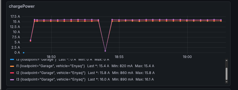

Zur Info: So sieht es nun mit dem Boost-Modus aus:
11KW !
