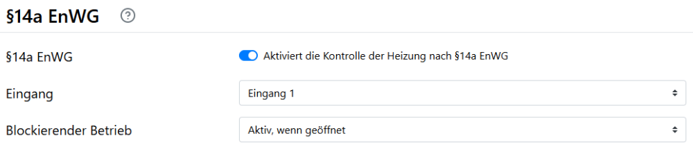

Ich nutze den Manager zusammen mit einer Wärmepumpe und SG-Ready. Die Wärmepumpe wird mittels Schütz 2x täglich zu definierten Zeiten hart "deaktiviert".
Über Eingang 1 wird nun die Steuerung gemäß §14a EnWG und der Umsetzung am SG 1-Ausgang des Managers weitergeleitet.

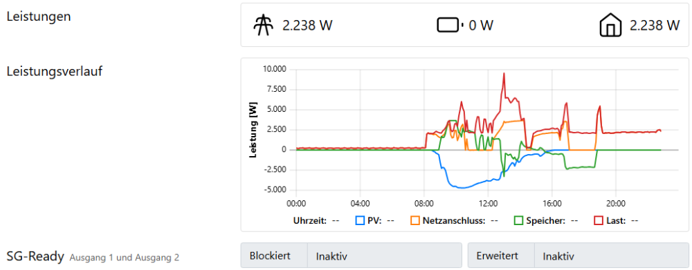

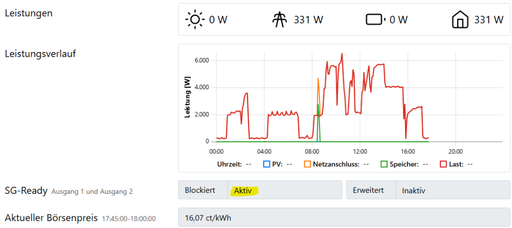

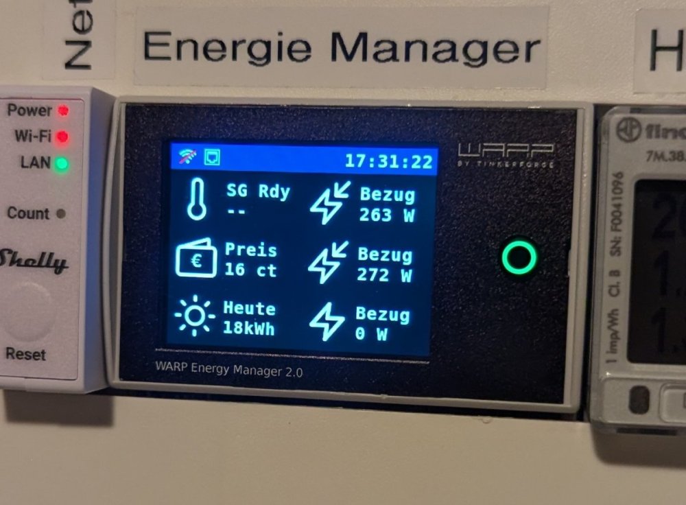

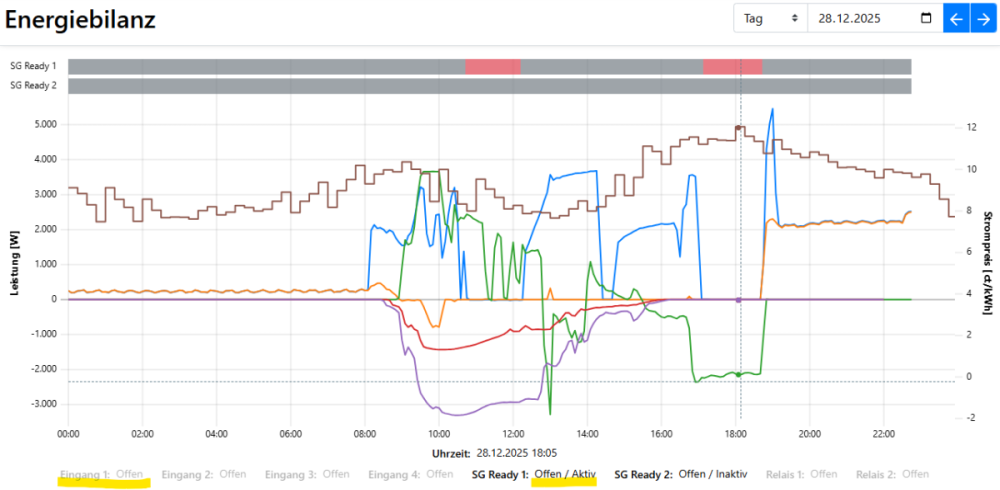

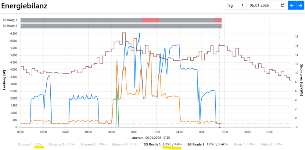

Mir ist aufgefallen, dass der aktuelle Zustand der SG-Ausgänge im Display des Managers, der Status-Übersicht WebGUI-Seite und der Energiebilanz WebGUI-Seite dargestellt werden.
Leider wird die Steuerung des SG 1-Ausgangs (bisher nur für SG 1 beobachtbar gewesen) nur auf der Energiebilanz WebGUI-Seite korrekt dargestellt.
Obwohl der Eingang 1 signalisiert, dass nun blockiert werden soll, wird an allen anderen Stellen immer von "inaktiv" gesprochen. Nur auf der Energiebilanz-Seite ist "aktiv" zu sehen.
Ist das so erwartungskonform, weil der Energy Manager selbst keine Blockierung wünscht?
Der übergeordnete 14a-Blockierungsbefehl sollte aber dennoch in der Darstellung Anwendung finden, oder ist das nicht gewünscht? Ist es möglich, das Verhalten der Darstellung dahingehend anzupassen?
Hier noch ein paar Screenshots dazu:

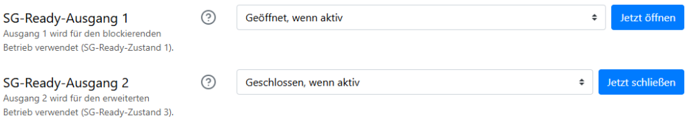

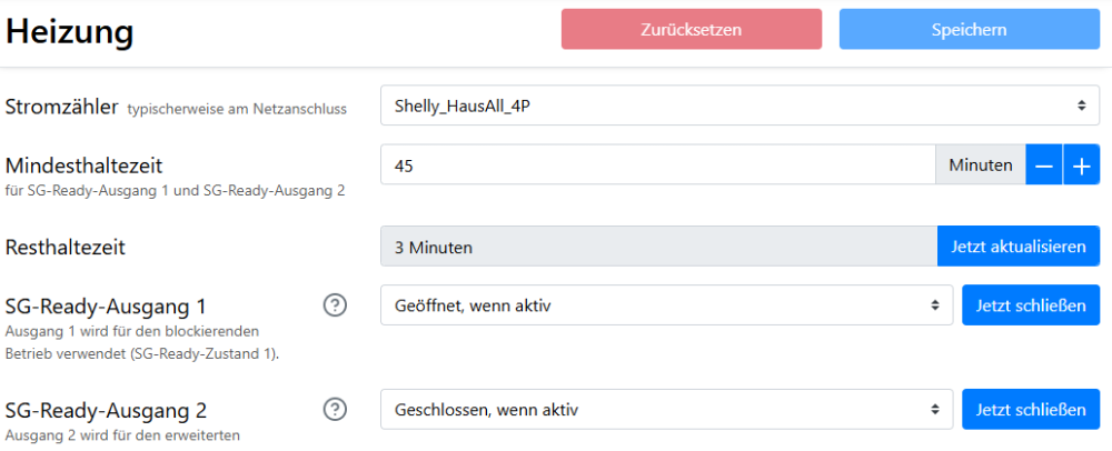

Konfiguration des Eingangs und der SG Ready-Ausgänge:

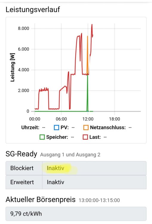

Status-Seite mit "permanentem" Zustand inaktiv für blockiert
