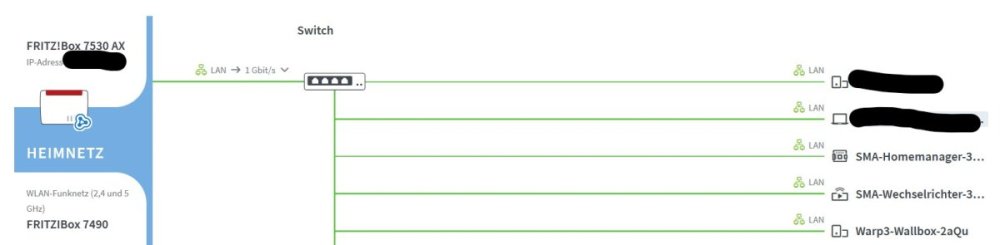

December 30, 2025 at 04:51 PMDec 30, 2025 Könntest du mal eine Skizze (oder Liste) machen und alle Netzwerkkomponenten zwischen SHM und Wallbox auflisten und wie sie miteinander ver
December 30, 2025 at 06:50 PMDec 30, 2025 Author SMA Homemanager, Sunny Tripower & WARP 3 hängen direkt am TP-Link TL-SG116E per Netzwerkkabel, der dann direkt mit der Fritzbox verbunden ist.Kein WLAN in Verwendung, Bild anbei. Edited December 30, 2025 at 06:51 PMDec 30, 2025 by Sonnenstrom-BEV
December 30, 2025 at 10:31 PMDec 30, 2025 Der Switch kann IGMP Snooping. Kannst du mal nachsehen, ob das eingeschaltet ist, und ggf. ausschalten?

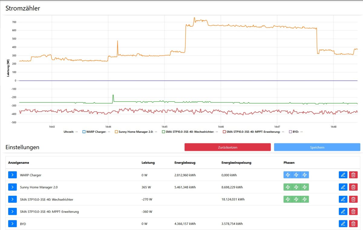

January 8, 2026 at 01:53 PMJan 8, 2026 Author Kurze Frage noch, da es heute mal wieder etwas PV-Strom vom Dach gab.Die Erzeugungswerte waren auch schon vor der Testfirmware negativ (Wechselrichter & MPPT Erweiterung), oder kam das jetzt mit dem Update?
January 8, 2026 at 02:51 PMJan 8, 2026 Erzeugerwerte waren bei uns schon immer negativ.Wir richten uns da nach einem ISO-Standard für Energiezähler, der vorgibt, dass für Kraftwerk→Stromnetz→Endkunde positive Werte verwendet werden sollen und für Endkunde→Stromnetz dementsprechend negative Werte. Das wird meines Wissens auch von allen Energieversorger-Zählern so verwendet. Ein Zweitarif-Zähler zeigt bei Bezug üblicherweise „+A“ an und bei Einspeisung „-A“. Siehe dazu auch hier unter „Intelligente Stromzähler verstehen“ den Punkt 8 im rechten Bild.Dementsprechend ist bei uns sämtlicher Verbrauch positiv, inklusive einem ladenden Batteriespeicher, und sämtliche Erzeugung negativ, inklusive einem einspeisenden Batteriespeicher.Manche PV-Hersteller zeigen alles positiv an, vielleicht damit es besser in eine Grafik passt, und manch andere Hersteller drehen auch Einspeisung und Bezug um. Meine Vermutung wäre, dass positive Werte für Einspeisung einen „positiveren Eindruck“ beim PV-Anlagenbetreiber erwecken und deswegen marketingtechnisch besser sind. Oder die Hersteller kennen den ISO-Standard aus den 70ern, dessen Nummer ich auf die Schnelle nicht wiederfinde, einfach nicht.
January 8, 2026 at 03:37 PMJan 8, 2026 Author Danke für die schnelle Klärung, dann ist das jetzt bei mir abgespeichert.Ich hatte keinen Screenshot von vor der Testfirmware und wollte nur auf Nummer sicher gehen.
