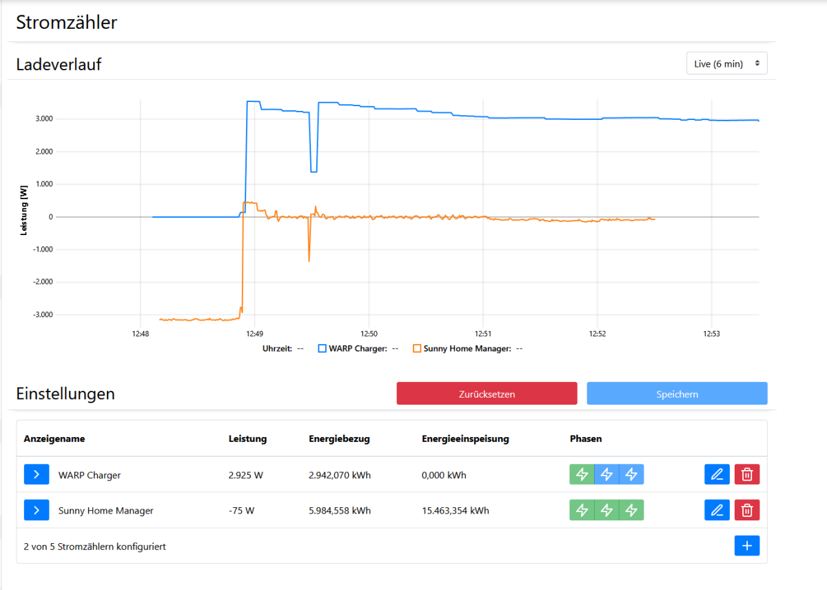

Ich habe ein Problem mit dem PV überschuss Laden.
Mein Warp3 Charger verliert immer wieder die Verbinung zum SMA HM2.0, nach einem neustart der Wallbox ist die Verbindung wieder da, Geht aber immer nach kleiner 4 Minuten wieder verloren. Das gleich gilt wenn ich den SMA HM2.0 neu starte.
Im Anhang findet Ihr den Debug Report und einen Screenshot aus dem Energiemanagement / Stromzähler.
Wie lange dieser Zustand schon ist, kann ich nicht sagen, da ich die letzten Wochen kein überschuss Laden gestartet hatte.
Über hilfe wäre ich sehr dankbar!
Zusatztinformationen:
  • Wenn keine Daten vom Energie Meter vorliegen, startet das überschuss Laden nicht.
  • Wenn das überschuss Laden gestartet ist und die verbindung während des Ladens verloren geht. regelt er langsam auf 1,4kW ab und bleibt da konstant, bis er nach ca. 4 Minuten das laden beendet. Unabhängig von der PV Leistung.
Das ist ein bekanntes Problem, wird mit der nächsten Firmware behoben, die eventuell morgen erscheint.
