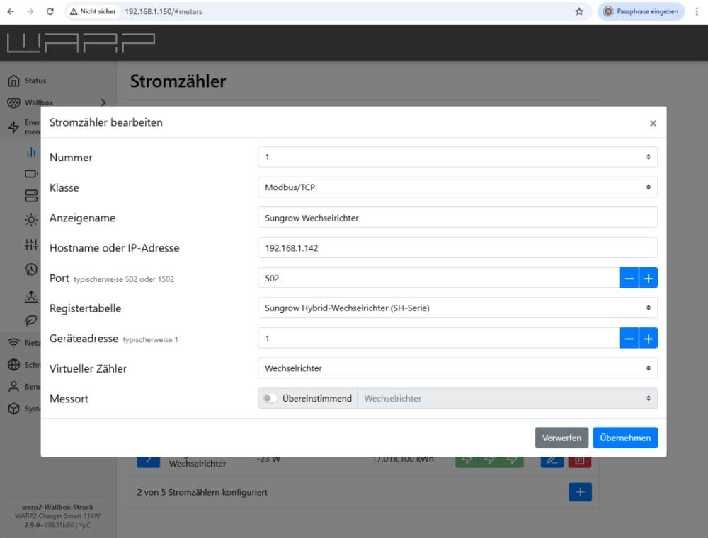

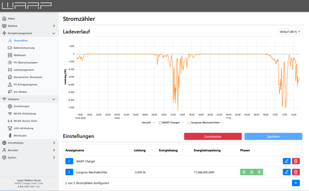

Liegt das vielleicht an der unvollständigen Kommunikation zwischen Wallbox und Sungrow-Wechselrichter? Siehe angehängte Bilder
Die angezeigte "Leistung" stimmt sehr genau mit dem auch via iSolarCloud dargestellten "PV-Ertrag" überein - wenn auch mit negativem Vorzeichen.
Unter "Energiebezug" wird beim Zähler aber nichts angezeigt.
Was läuft hier falsch?
Naja, ist ja auch der Zähler für den Wechselrichter und ein Wechselrichter kann nur Energie einspeisen.
Möchtest du vielleicht den virtuellen Zähler auf „Netzbezug“ ändern, bzw. einen weiteren Zähler dafür anlegen, falls du beide Werte gleichzeitig sehen willst? Mit dem Netzbezugszähler klappt’s dann auch mit PV-Überschussladen.
