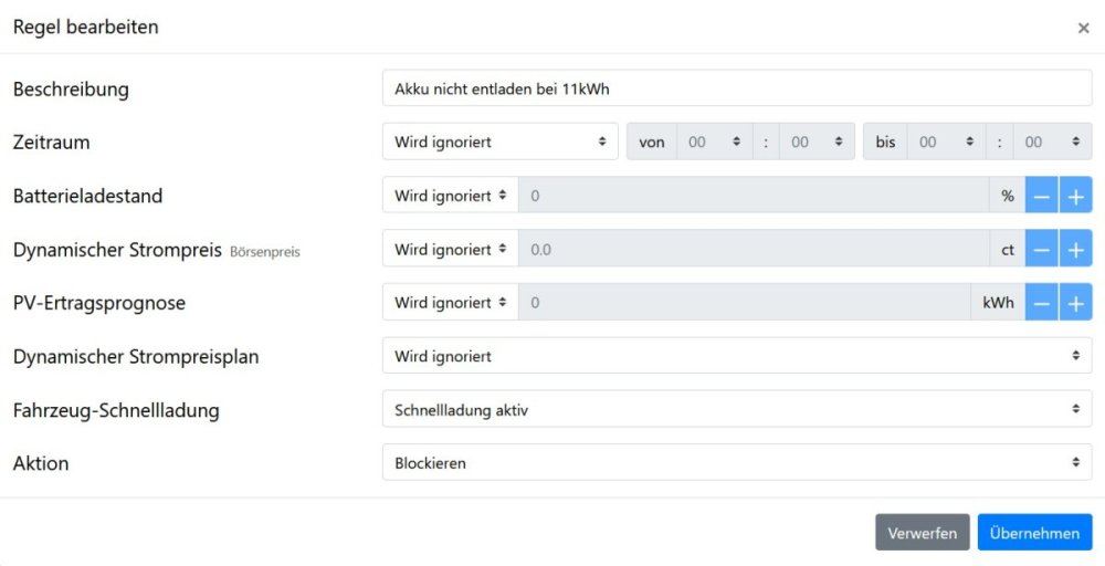

Geschrieben February 26, 2026 at 16:4526. Feb 2026 Hallo,ich habe einen Sunny Tripower 10.0 SE mit Homemanager, BYD HVM Batterie und WARP3 im Einsatz.Der Homemanager ist über Speedwire, Wechselrichter über Sunspec und BYD über Modbus als Stromzähler integriert.Der BYD Speicher ist auch als Batteriespeicher angelegt und z.B. das Sperren (Normal Laden, Entladen blockieren) funktioniert auch über die Testoption für 6 Minuten.Ich habe jetzt folgende Regel hinterlegt:Die Entladeregel wurde gespeichert und die WARP 3 neu gestartet, die Regel wird auch als aktiv (blau) angezeigt.Jetzt lade ich mit 11 kWh das Fahrzeug, also Status Lademodus "Schnell", trotzdem wird nach ca. 6 Minuten (Test zu Ende) aus der Batterie geladen.Wo ist mein Denkfehler?Danke & Grüße
Geschrieben February 26, 2026 at 16:5226. Feb 2026 Warum wird die Regel schon direkt nach dem Neustart als aktiv angezeigt? War das Fahrzeug zu dem Zeitpunkt schon im Schnellmodus am Laden?On 2/26/2026 at 5:45 PM, Sonnenstrom-BEV said:Jetzt lade ich mit 11 kWh das Fahrzeug, also Status Lademodus "Schnell", trotzdem wird nach ca. 6 Minuten (Test zu Ende) aus der Batterie geladen.Wieso „Test zu Ende“? Wenn die Regel bereits aktiv ist, brauchst du den Testmodus nicht.Wenn sich die Wallbox gerade in dem Zustand befindet, dass im Schnellmodus geladen wird, die Regel als aktiv angezeigt wird und der Speicher trotzdem nicht blockiert wird, lade bitte einen Debug-Report runter (unter System → Ereignis-Log) und hänge ihn hier an.
Geschrieben February 26, 2026 at 17:0926. Feb 2026 Autor Ja das Fahrzeug war schon im Schnelllademodus, ich vermute ich muß einmal unterbrechen?
Geschrieben February 26, 2026 at 17:1326. Feb 2026 Nein, das soll nicht nötig sein. Wenn die Regel als aktiv angezeigt wird und oben auf der Seite als Lademodus „Blockiert“ angezeigt wird, muss der Speicher blockiert sein.Ist der Speicher nicht blockiert wenn der Lademodus als „Blockiert“ angezeigt wird, ist das ein Bug.Ist eine Entladeregel aktiv, die den Speicher auf „Blockiert“ setzten soll, er aber nicht als „Blockiert“ angezeigt wird, ist das ein Bug.Einschränkung: Es kann natürlich sein, dass die Wallbox versucht, den Speicher zu blockieren, die Kommunikation aber nicht klappt. So oder so können wir uns das nur mit einem Debug-Report vom Fehlerfall genauer ansehen.
Geschrieben February 26, 2026 at 17:2026. Feb 2026 Autor OK, die Entladeregel ist aktiv blau, aber im oberen Menü ist blockiert nicht hinterlegt, es trifft alsoIst eine Entladeregel aktiv, die den Speicher auf „Blockiert“ setzten soll, er aber nicht als „Blockiert“ angezeigt wird, ist das ein Bug.zu.Log anbei vor und nachdem Laden aus dem Speicher, direkt nach Restart. warp3-2aQu-Debug-Report-2026-02-26T18-15-04-823.txt warp3-2aQu-Debug-Report-2026-02-26T18-19-15-160.txt

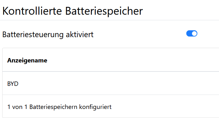

Geschrieben February 26, 2026 at 17:4726. Feb 2026 In beiden Logs ist die Batteriesteuerung deaktiviert und keine Regel aktiv (also ausgelöst).Ich vermute, dass die Batteriesteuerung oben unter „Kontrollierte Batteriespeicher“ einfach gar nicht aktiviert ist und deswegen der Speicher nicht blockiert wird.Ansonsten ist die Anzeige aktiver Regeln nicht ganz eindeutig. Jede Regel hat einen Schiebeschalter, mit dem sich die Regel ein- und ausschalten lässt. Eingeschaltete Regeln werden aber nur beachtet, wenn die Batteriesteuerung an sich eingeschaltet ist. Aktuell wird das als „Aktiv“ bezeichnet, aber vielleicht sollte das in „Aktiviert“ umbenannt werden.Tatsächlich „aktiv“ ist eine Regel allerdings erst dann, wenn ihre Bedingungen zutreffen und die entsprechende Aktion ausgelöst wird. Dies wird durch einen senkrechten blauen Strich am Anfang der Zeile angezeigt, der sich dann links vom Schieberegler befindet. Das meinte ich übrigens mit „aktiv“, da ich nicht bedacht hatte, dass der Schieberegler ja auch „Aktiv“ als Überschrift hat.
Geschrieben February 26, 2026 at 17:5226. Feb 2026 Autor Ok alles klar, dem hatte ich übersehen:Leider ist jetzt der BEV voll, ich gebe aber noch eine Rückmeldung.
