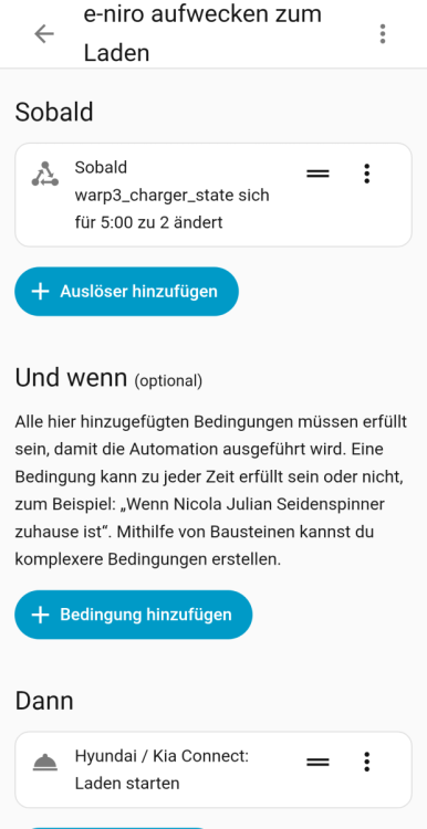

Ich habe mit meiner warp3 und dem kia e-niro von 2020 das Problem, dass bei nur PV Überschussladen dieser nach einer Weile ohne Ladevorgang einschläft und dann nicht wieder aufwacht, wenn ausreichend PV Überschuss vorhanden ist. Die Aufwecken Funktion der warp3 ist natürlich aktiv, aber funktioniert nicht.
Starte ich die Kia App und refreshe den Fahrzeugstatus, weckt dadurch das Auto auf und laden beginnt. Aber ich hätte es natürlich gerne automatisch.
Habt ihr eine Idee was ich tun kann?
