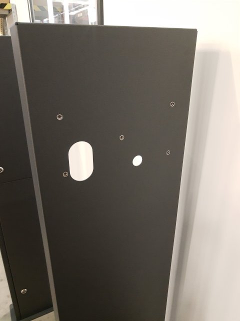

Die Säulen haben auf der Frontseite immer Löcher für Befestigung und Kabeldurchführungen, da dort immer ein Ladepunkt vorgesehen ist. Nur die Klappe für die Rückseite gibt es in zwei Varianten: mit und ohne Löcher.
Prinzipiell ist es möglich, dir eine Säule mit der Wallbox auf der „falschen“ Seite zu bauen, aber dann sind auf der anderen Seite die Löcher offen. Lässt man die offen, freuen sich bestimmt einige Tiere über die nette Behausung. Ansonsten müsstest du die auf eigene Faust verschließen. Du könntest ein Brett oder so an die vorhandenen Gewinde schrauben und mit Silikon abdichten. Sieht wahrscheinlich hässlich aus, aber wenn die Seite zur Wand zeigt, sieht es ja keiner. 😅
Ok, danke für die Antwort! Da muss ich mal schauen ob es auch unkonventionelle Lösungen als Alternative geben würde ;). GGf dann wie gesagt, mit einem Blech auf der Innenseite die Vorderseite verschließen...
Alternativ könnte die Säule auch freier stehen, aber dann hätte sie vor allem im Sommer fast den ganzen Tag die volle Sonne.
bearbeitet von vierli
Die eingepressten Gewindehülsen stehen auf der Innenseite der Säule über und sind auf der Innenseite auch offen, also durchgängig. Könnte schwierig werden, alles mit einem Blech auf der Innenseite abzudecken.
