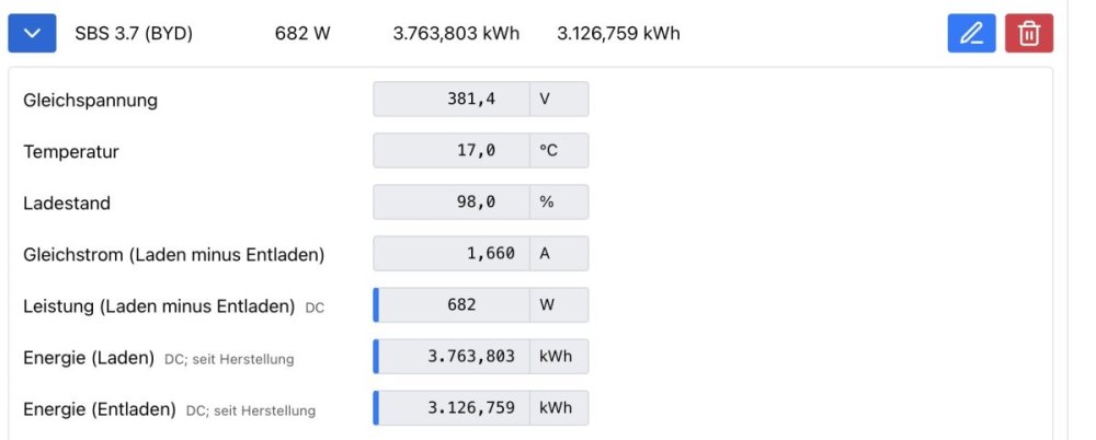

Ich habe gestern einmal PV-Überschusslden ausprobiert mit der Einstellung „Speicher bevorzugen bis der Ladestand unter dem Zielstand ist“ als Ladestand habe ich 75% eingegeben. Die Priorisierung auf die Wallbox wurde bei mir nicht geändert auch nicht bei 80% SOC. Die Frage ist funktioniert das bei meinem SMA SBS 3.7?

Aktuell liest du die reine Wechselrichterleistung aus, was nicht die Leistung des Batteriespeichers ist. Leider lässt sich der Batteriespeicher bei SMA nicht per SunSpec auslesen. Entferne mal den SBS-Zähler und lege stattdessen neu einen Modbus/TCP-Zähler an und wähle da die Registertabelle für SMA-Hybridspeicher aus.
Na wen wundert es, dein Tip war wieder einmal goldrichtig. Wird jetzt alles angezeigt, was gebraucht wird. Wieder einmal vielen Dank Matze.
