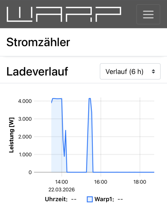

Bei mehr als 4,1 kW Leistung der PV Anlage bleibt das System fest auf dem Mindeststrom. Er regelt nicht automatisch höher.

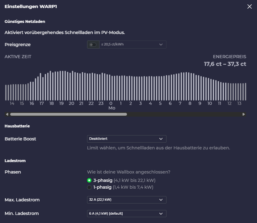

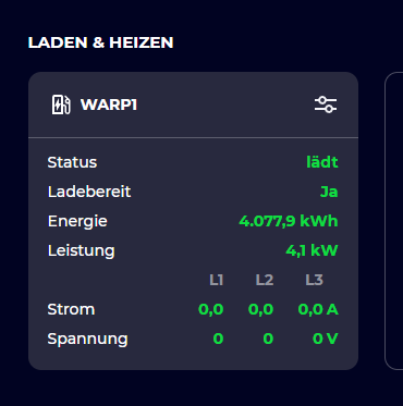

EVCC steuert die Wallbox hier nicht ganz sauber, weil die Kommunikation zur WARP offenbar nicht konsistent alle echten Ladewerte zurückbekommt. Das sieht man daran, dass EVCC zwar Leistung um 4,1 kW meldet, gleichzeitig aber Strom und Spannung auf L1, L2 und L3 teils mit 0 anzeigt. Dadurch fehlt EVCC ein sauberes Bild, wie die drei Phasen tatsächlich gerade laufen. Gleichzeitig rechnet EVCC intern mit dem 3-phasigen Mindestladestrom und kommt bei deinem verfügbaren Überschuss oft nur auf rund 5,3 bis 5,5 A statt auf die nötigen 6 A. Dann beendet evcc die Ladung, obwohl es von außen so wirkt, als müsste noch genug PV da sein. Genau dieses unsaubere Zusammenspiel aus fehlerhafter bzw. unvollständiger Rückmeldung der Wallbox an EVCC und der strengen 3-Phasen-Mindestgrenze kann sehr gut der Grund sein, warum das Verhalten so unlogisch aussieht.

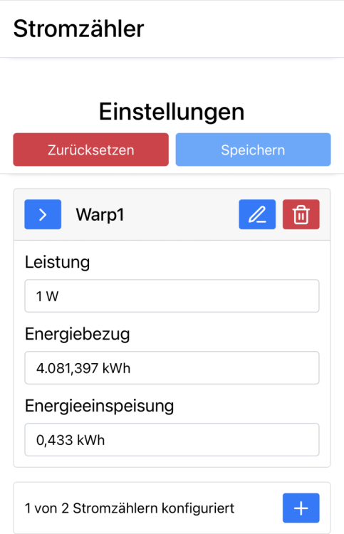

Naja, du hast halt eine alte WARP1 mit dem einfachen Zähler, bei dem man Spannung und Strom nicht auslesen kann. Das war schon immer so.
Möglicherweise gab es bei EVCC ein Update, sodass nun bei vorhandenem Zähler Spannung und Strom erwartet werden und EVCC nicht mehr mit Zählern klarkommt, die diese Werte nicht liefern? Vielleicht liest das hier ein anderer WARP1+EVCC-Nutzer und kann was dazu sagen.
