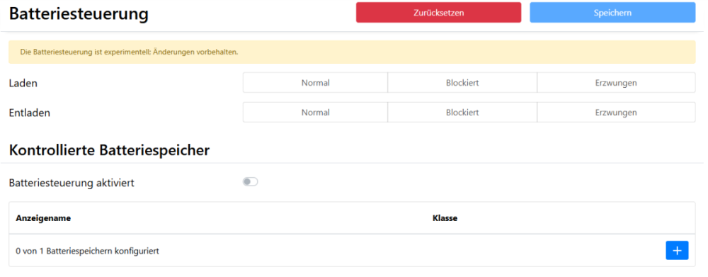

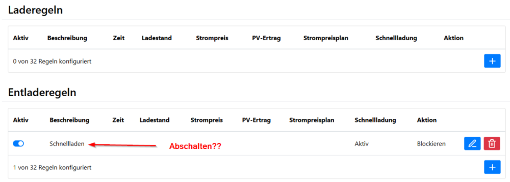

Kann das evtl. mit der aktivierten Batteriesteuerung zusammen hängen?
EDIT: was mich wegen der Batteriesteuerung irritiert sind die Einträge "meters_mbtcp" und "batteries_mbtcp"
