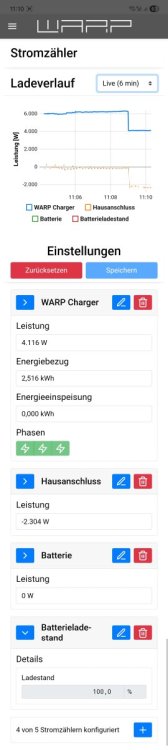

Bei dem sonnigen Wetters der letzten Tage war das Lade- und Regelverhalten zunächst so wie erwartet: bei ausreichender PV-Produktion wurden das Auto und der Speicher gleichzeitig geladen. Ab dem Zeitpunkt als der Speicher (die 5 kWh Batterie) zu 100% geladen war hat die WARP2 jedoch nicht den Ladestrom für das Auto entsprechend erhöht. Der PV-Überschuss wurde stattdessen ins Netz eingespeist.
Der beigefügte Screenshot zeigt diese Situation.
Habe ich vielleicht einen Denkfehler, oder die Stromzähler falsch konfiguriert?

Hier das debug log und ein Screenshot der aktuellen Situation als das logfile erstellt wurde.

Fix mal was auch immer die Zählerdaten liefert.
Ein API-Zähler sollte möglichst im Sekundentakt mit frischen Werten befüllt werden. Alle zwei Sekunden geht auch noch. Alles darüber wird zunehmend schlechter. Auf der Zählerseite erkennt man den Fall daran, dass die Linie in der Grafik nicht mehr durchgezogen ist, sondern regelmäßig unterbrochen ist. Seltener als alle zehn Sekunden führt oft zu stark schwankender Ladeleistung. Nach zwei Minuten ohne Daten wird die PV-Ladung beendet. Den Fall triffst du anscheinend mehrmals pro Tag.
Übrigens wird der Batterieladestand ignoriert, weil du dafür einen extra Zähler angelegt hast. Für Leistung und SoC brauchst du einen Zähler mit zwei Werten.
Edit: Kann es sein, dass deine Scripte die API-Zähler nur aktualisieren wenn sich der Messwert ändert? Sobald der Speicher voll ist, ist seine Leistung permanent 0 W und es kommen anscheinend keine Updates mehr rein, woraufhin die Wallbox davon ausgeht, dass der Zähler kaputt ist und die PV-Ladung beendet.
Die API Zähler werden nun alle 2 Sekunden aktualisiert. Jetzt funktioniert das PV Überschuss Laden so wie erwartet.
