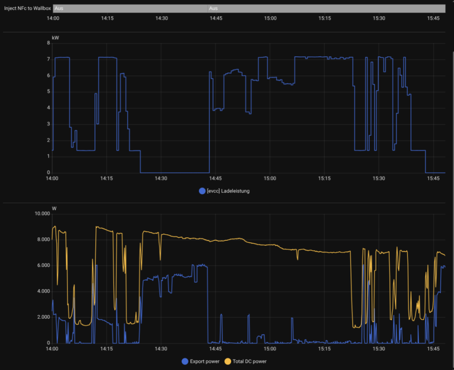

um ca. 14:20 war für eine gewisse Zeit die Sonne weg, weshalb EVCC um 14:24 die Ladung unterbrochen hat.
ich habe manuell um 14:42 das Script in Homeassistant gestartet welches auf das topic: "warp2/garage/nfc/inject_tag_start" den gewünschten Tag sendet.
In der Automatisierung innerhalb der Warp selbst habe ich absichtlich nicht Ladevorgang Start/Stop genutzt sondern Ladevorgang Start um genau dem toggeln entgegen zu wirken.
werde nochmal versuchen das ganze bereit zu stellen ohne jegliche Automatisierungen, werde nur von Hand erneut triggern. Vielleicht helfen aber bereits diese detaillierteren Infos.
