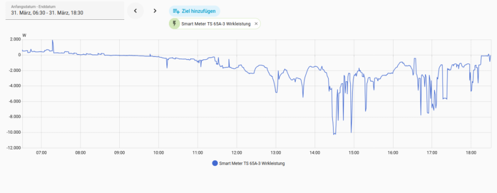

Danke für die Infos, das umstellen von MIN auf MIN+PV hab ich schon gefunden.
Mit dem starken PV Leistungswechsel meinte ich sowas hier (Beispielhaft)
Da ich meist um 16:00 Uhr zuhause bin, würde ich den Überschuß gerne noch mitnehmen.
Und da pendelt es halt immer stark.
Wenn man die Zuleitung so einfach umstellen kann, wird das mein nächster Ansatzpunkt sein bis das Wetter besser wird.
