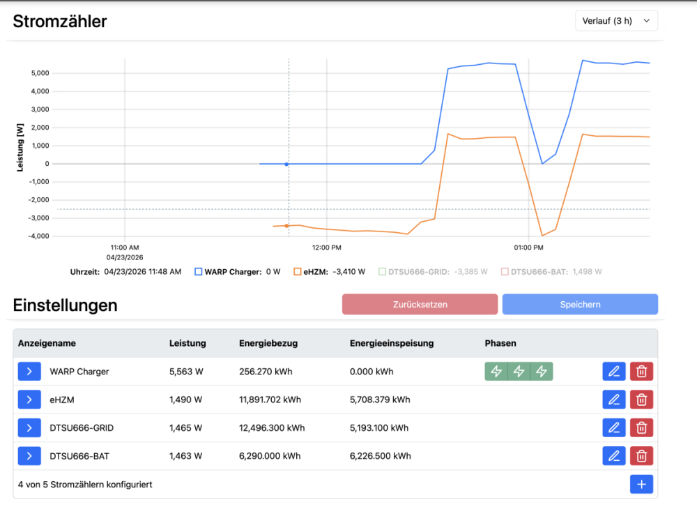

Anbei das Debug log wo auch der Effekt wieder auftritt, wenn die Wallbox mit 3p lädt und dann Strom aus dem Netz zieht.
Hier nochmal die Details zu der Solaranlage:
Es ist eine Sungrow Anlage mit SH5.0RT und SBR224 Batterie. Die Anlage hat zwei Strings mit je 5kWp (Ost/West).
Um die Mittagszeit kommt mehr DC Leistung von den PV Modulen als der Wechselrichter in AC wandeln kann und alles was über den 5kW vom WR ist wird direkt in der Batterie gespeichert.
warp3-2fmo-Debug-Report-2026-04-23T13-37-07-918.txt
Ein derartiges System ist leider nicht mit allen Funktionen des PV-Überschussladens kompatibel. Beim PV-Überschussladen wird versucht, allen Überschuss, der nicht sonst vom Rest des Hauses verbraucht wird, ins Auto zu schieben. Als „Überschuss“ gilt, was ins Netz eingespeist wird oder – je nach Einstellung – in den Speicher geht. Es ist nicht vorgesehen, dass es „Überschuss“ gibt, der nicht nutzbar ist.
Als Lösung sehe ich dafür aktuell nur, die Speicherladung zu ignorieren und nur die tatsächliche Netzeinspeisung als Überschuss zu werten. Das erreichst du, indem du bei den Einstellungen fürs PV-Überschussladen die Speicherpriorität auf „Speicher bevorzugen, überschüssige Leistung für Wallboxen“ stellst.

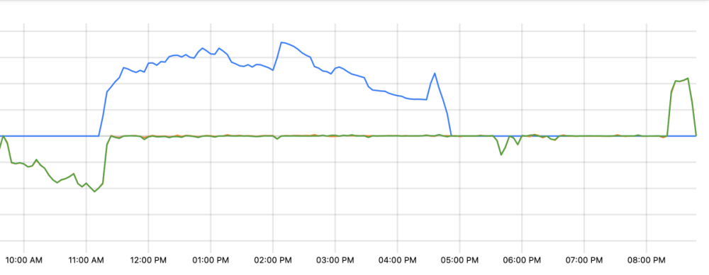

Hallo Matze,
es funktioniert mit der Einstellung "Speicher bevorzugen, überschüssige Leistuung für Wallboxen" tut das absolut perfekt. Hab unten noch einen Screenshot vom Ergebnis mit angehängt
Vielen Dank für die Unterstützung.
