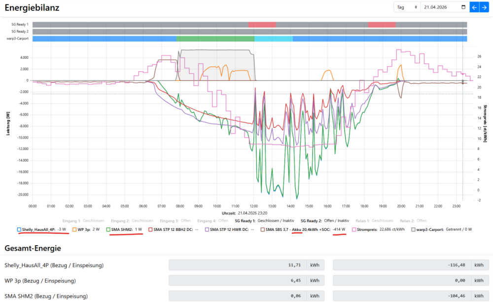

Ich habe am Hausanschluss zusätzlich zu unserem Sunny Home Manager 2 auch einen Shelly Pro 3EM im Einsatz. Mir ist inzwischen ein unschönes Problem bewusst geworden.
Der Energy Manager erfasst über den Shelly und den SHM2 aktuell dieselben Leistungen. Allerdings ist in bestimmten Konstellationen die Einspeisung und Bezugsmenge beim Shelly nicht mehr saldierend.
Ich denke die folgenden Screenshots verdeutlichen das Problem ganz gut.

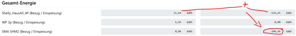

Aktuell wird auf L2 vom Akku eingespeist und auf L3 liegt die meiste Grundlast an. Das hat zur Folge, dass die Zählwerte auf L2 die eingespeiste Wirkenergie steigt und auf L3 die bezogene Wirkenergie steigen. Die jeweiligen Summen steigen damit ebenso. In der Bilanz wird scheinbar nur der Summenwert verglichen. Beide Werte sind gestiegen, obwohl effektiv nur 8W (Saldo), anstatt der knapp 300W an den einzelnen Phasen anlag.
Das ist auf den Tag gerechnet schon beträchtlich. Der SHM2 zeigt den korrekten (von mir gewünschten Wert an):
Für heute ist es einfach, da wir keinen nennenswerten Netzbezug hatten, aber was ist wenn die Werte doch nicht zeitglich klettern, sondern hier echter Netzbezug und spätere Einspeisung angezeigt wird? Das kann ich so nicht eindeutig auslesen. Live wird mir der korrekte Wert (8W) im Status bzw. der Kurve der Tagesbilanz oder der aufgezeichneten Zählermesswertkurve angezeigt.

Shellys berechnen die Energie nicht saldierend, sondern nur die Momentanleistung. Das ist ein bekanntes Problem und nur durch Mehraufwand auf dem Shelly zu lösen. Da wir den Shelly per Modbus TCP auslesen, kommen wir aber trotzdem nicht an die saldierten Energiewerte, die mit einer der unter dem Link vorgestellten Lösungen berechnet werden. Du müsstest die also selbst per MQTT empfangen und in einen API-Zähler des WEM stecken.
Unterm Strich ist ein Shelly halt ungeeichter Bastlerkram und kein richtiger Stromzähler. Somit kann man leider auch nicht erwarten, dass er sich wie ein richtiger Stromzähler verhält. 🤷
