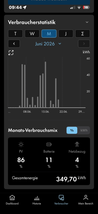

Hallo, der Eintrag im thread ist zwar nicht ganz so aktuell, wollte aber noch erwähnen, dass man den shelly, in SMA als nicht schaltbaren Verbraucher integrieren kann. Somit weiß man dann auch wieviel Energie aus PV, Netz oder falls vorhanden aus der Batterie bezogen wurde. Schön übersichtlich in der SMA App.IMG_1912.png
