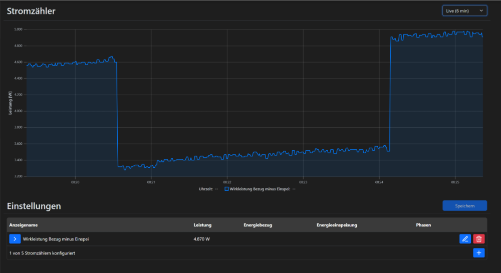

Live Bild des Stromzählers in der WARP3 Webansicht/APP; Ladevorgang mit 1,4kW,drei Minuten

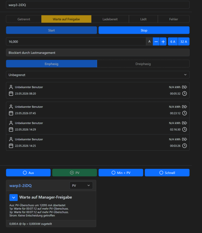

Screenshot Lastmanager nach Abbruch Ladevorgang

Ein freundlicher Nutzer im PV Forum hat mir einen wertvollen Hinweis gegeben.
Der Überschuss muss offensichtlich mit negativem Vorzeichen abgefragt werden.
Ich habe den Skalierungsfaktor auf -10 statt 10 festgelegt und jetzt funktioniert das Überschussladen ✌️
