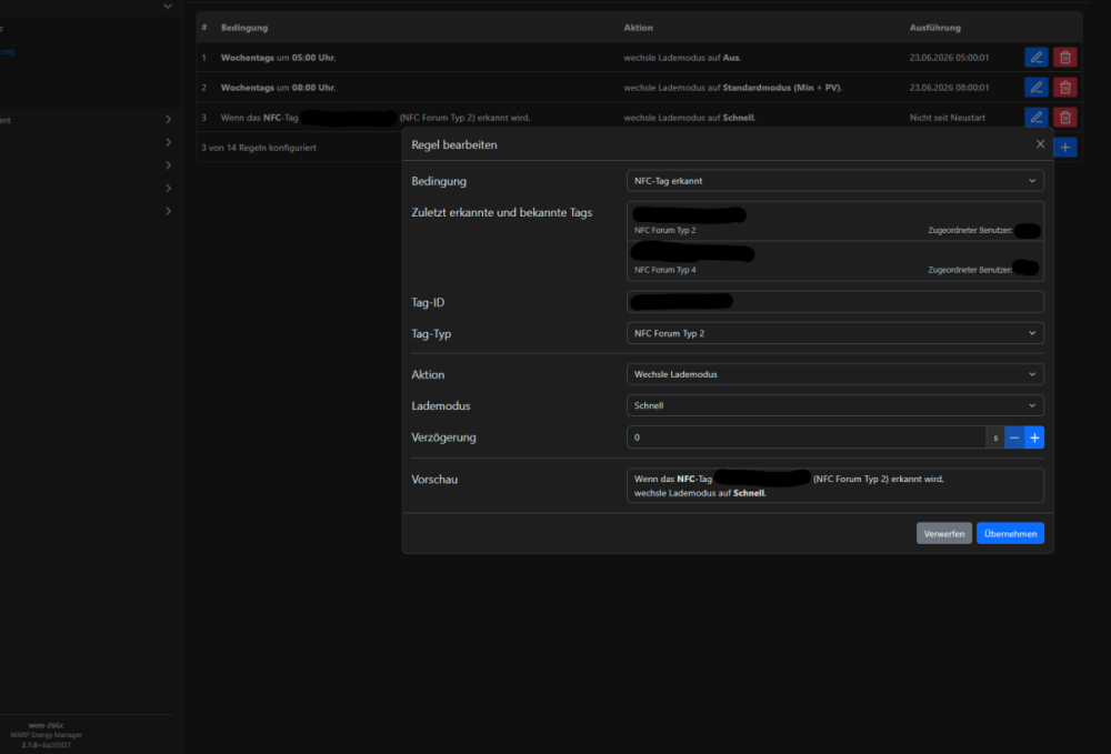

Ich habe folgende Regel im Energy Manager anlegen können, daher bin ich davon ausgegangen, dass die Umschaltung des Lademoduses der Wallboxen Regelbasiert funktioniert, wenn die Tags im Energy Manager eingerichtet wären, und nicht in einem anderen OCCP Backend.

Wir haben aber auch Zeitbasierte Automatiersungsregeln, welche den Lademodus der gemanagten Wallboxen umschalten, das funktioniert seit längerem ohne Probleme.
