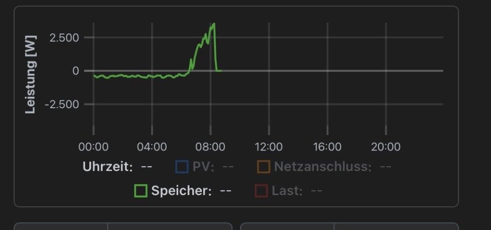

Ich habe den SH10RT, allerdings mit einem BYD-Speicher. (Der Speicherhersteller ist aber egal).
Bei mir stimmt seit dem letzten Firmwareupdate des SH10RT die Richtung der Batterie: Beim Laden + , beim Entladen -. Vorher gab es auch Probleme.
bearbeitet von schonOK
Bild hinzugefügt
