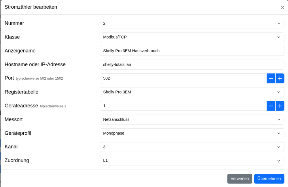

habe grad mal versucht dynamisches Lastmanagement mit Shelly Pro 3EM zu implementieren. Leider scheint das aber nicht vorgesehen zu sein, oder ich habe noch irgendwo etwas falsch eingegeben?
Ich hatte das Changelog so verstanden, daß es nun direkt gehen sollte? Ist das wieder das Problem mit 1-phasig vs. 3-phasig (siehe auch https://www.tinkerunity.org/topic/12539-dynamisches-lastmanagement-feedback/). Bisher habe ich das mit einem API Zähler implementiert, der via HomeAssistant gefüttert wird implementiert, aber für L2 und L3 0 liefert. Ich hatte gehofft dies nun ohne den Umweg über HA machen zu können.

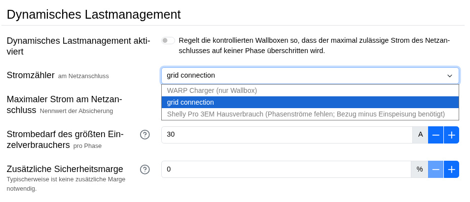

Das Problem ist, dass der Shelly die benötigten Phasenströme (Bezug minus Einspeisung) nicht bereitstellt und sie dementsprechend aus anderen Werten berechnet werden müssen. Diese Berechnung funktionierte bisher allerdings nur für dreiphasige Zähler. Ich habe das jetzt mal für ein- und zweiphasige Zähler nachgelegt.
Bitte teste, ob du mit der angehängten Firmware den Shelly jetzt direkt fürs dynamische Lastmanagement verwenden kannst.
Super, vielen Dank! Ich kann den Zähler jetzt tatsächlich auswählen und werde nachher mal Überlast erzeugen (bzw. den maximal erlaubten Netzanschlusstrom heruntersetzen) um das komplett zu testen

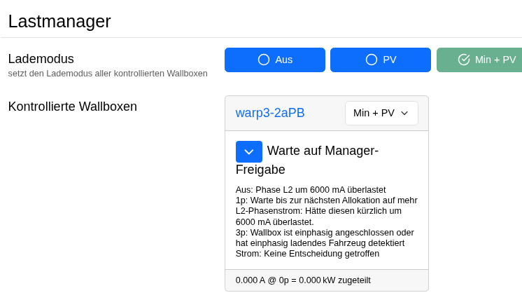

Stell mal unter Energiemanagement → Wallboxen die Phasenrotation deiner Wallbox auf L123. Da das Lastmanagement für dreiphasig ausgelegt ist, muss es wissen, dass L1 der Wallbox mit L1 vom Netzanschluss verbunden ist.
Ich glaube das war's - ich hatte die Rotation auf "unbekannt". Lädt jetzt, und begrenzt den Strom je nach Verfügbarkeit.
