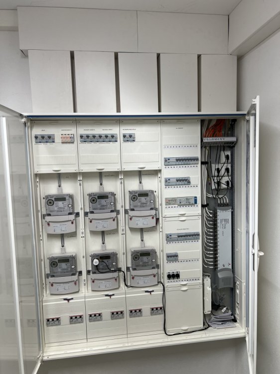

Wir haben einen 80A Hausanschluss mit 4 Wohnungen und eine Gewerbeeinheit.
Die Gewerbeeinheit hat 1x 32A aber mit 25A Sicherung abgesichert und 2x16A Starkstromanschluss.

Wir haben insgesamt 6 Zähler.
1x Allgemein
1x Gewerbeeinheit
4x Wohnungen
Wallboxen sollen einen extra Unterverteiler bekommen, wo dann jede Wohneinheit entsprechend bestücken kann durch den Elektriker, wenn Sie eine Wallbox installieren möchten.
