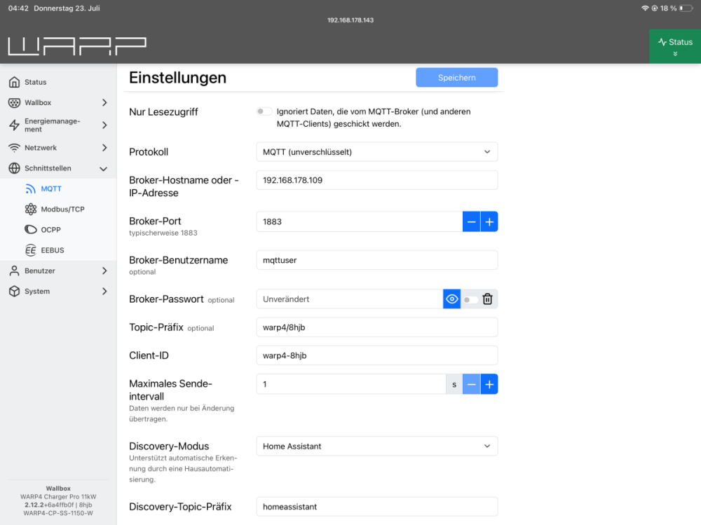

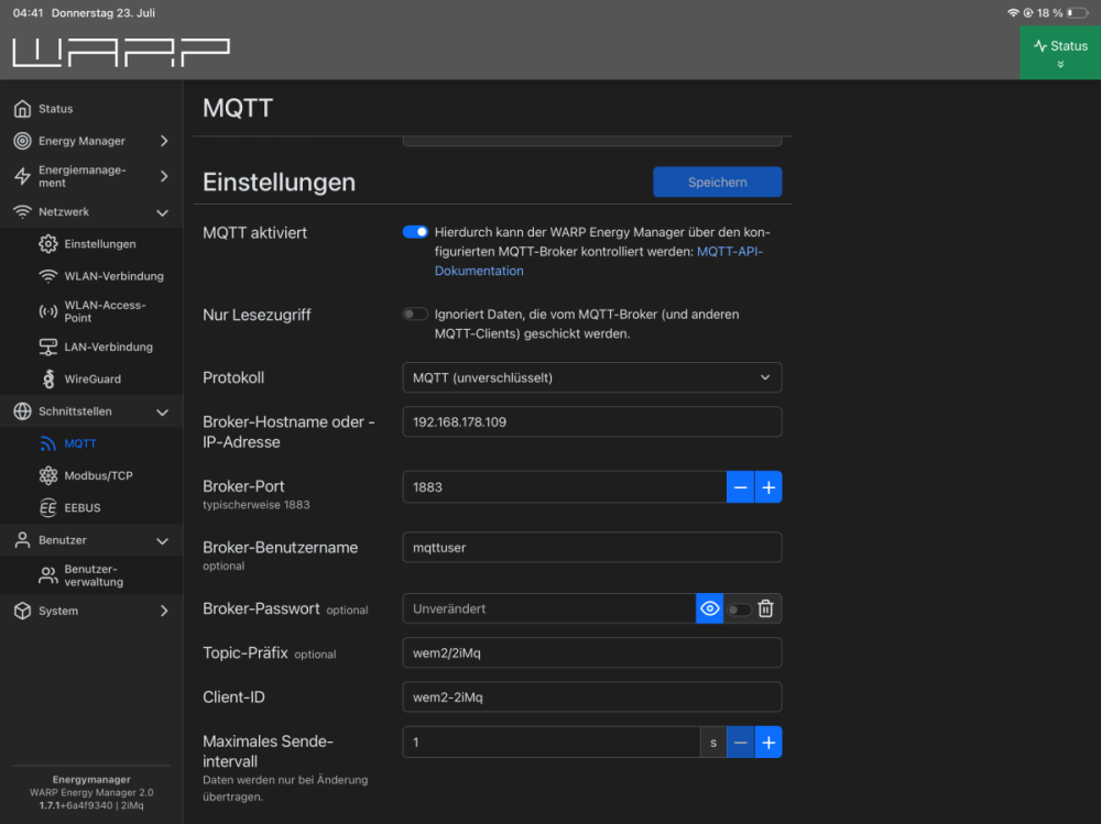

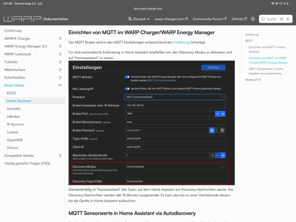

im WEM2 fehlt, anders als in der Anleitung beschrieben, unter MQTT der Menüpunkt „Discovery-Modus“. Bei der Warp4 Pro ist alles o.k.
Bild mit schwarzem Hintergrund = WEM2
Bild mit weißem Hintergrund = WARP 4 Pro
Letztes Bild = Anleitung

Da ist die Dokumentation leider schneller als die Firmware: Die MQTT-Discovery für den Energy Manager ist fast fertig™ und sollte es ins nächste oder spätestens übernächste Firmware-Release schaffen.
