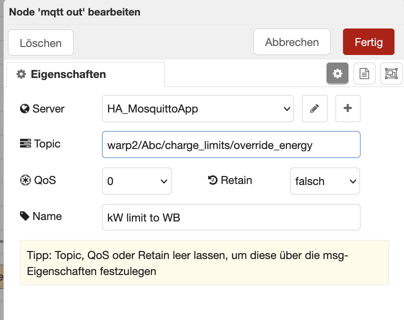

Ich denke ich habe es gefunden:
Ich habe nur Retain auf "false" und QoS auf "0" geändert. Vorher war das leer und in der Nachricht aber auch leer gelassen. Ich dachte das spielt in dem Fall keine Rolle.
Ob das jetzt wirklich der Grund war, kann ich nicht sagen. GGf. war der letzte mal auch ein bug/zufall und oder diesmal ist es nur eine Ausnahme. In dem Fall würde ich mich wieder melden.
Eine Frage aber noch bzgl. deiner Antwort (erster Absatz). HA macht nach dem Laden nichts. Ich gehe davon aus, dass die WB die Ladung stoppt und eine erneute Freigabe braucht, oder? Sonst geht es ja nach dem Limit immer wieder autark weiter. Das Limit mit overwrite_energy wird nach dem Ladevorgang automatisch wieder entfernet (oder besser auf default gesetzt), richtig? Ich werde das später ja sehen.
