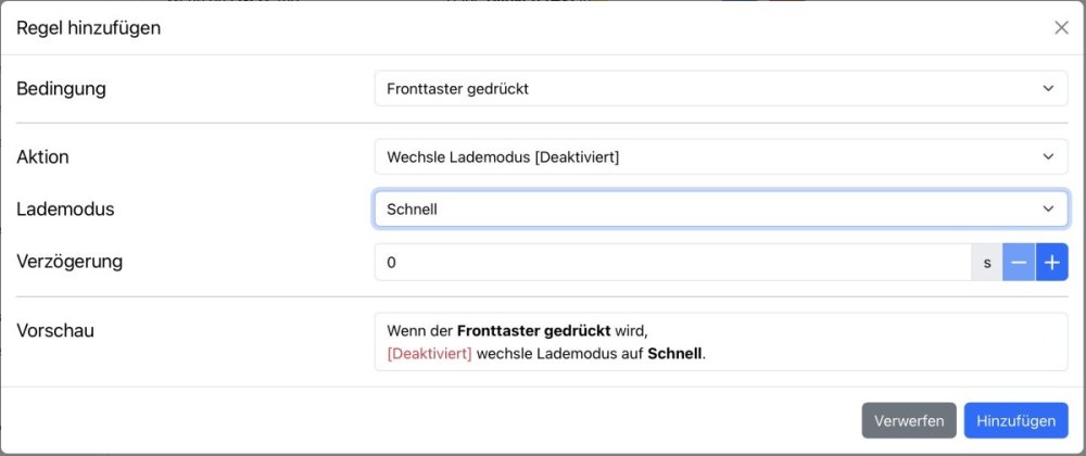

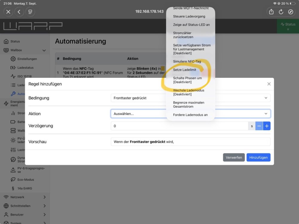

Hallo liebes Team,
ist nur bei mir unter Automationen die Regel „Fronttaster gedrückt“ > „Lademodus wechseln“ deaktiviert?
Liegt das daran, dass ich auch noch den WEM 2 nutze?
Beste Grüße
Michael
Was ist unter Wallbox → Einstellungen bei Taster­ein­stellung eingestellt? Ist da vielleicht schon der Lademoduswechsel ausgewählt? Ansonsten glaube ich, dass du da auf „Keine Aktion“ ändern musst, um die Automatisierungsregeln nutzen zu können.
Da steht „Keine Aktion“. Geht irgendwie nicht als Automatition. Kringel ist verrutscht.. Nicht beachten.

Ich habe gerade in deinem anderen Topic gesehen, dass du die Wallbox zusammen mit einem WEM 2 verwendest. Hatte ich hier vorher überlesen. In dem Fall kannst du auf der Wallbox nicht die Automatisierungsregeln für den Lademodus nutzen, da der Lademodus auf dem WEM 2 verwaltet wird.
Du kannst nur unter Wallbox → Einstellungen die Tastereinstellung auf „Lademodus anfordern“ stellen und darüber den Lademodus wechseln.
