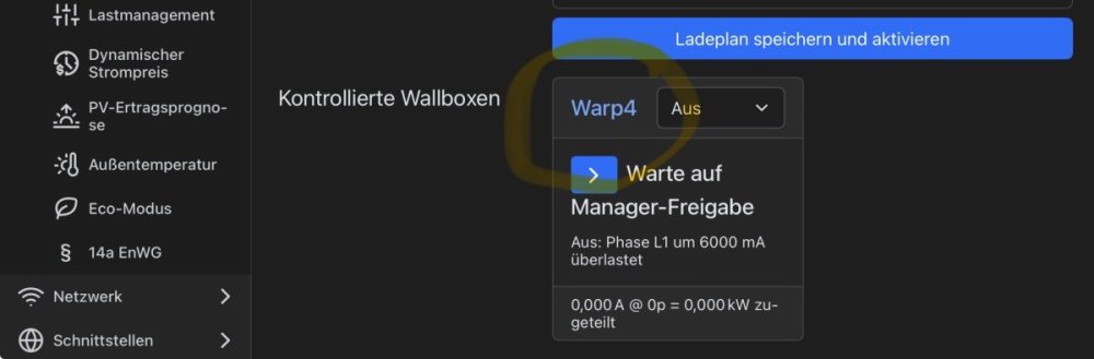

leider synchronisiert die Anzeige „Lademodus“ nicht zwischen WARP4 Pro und WEM2. Wenn man in der WARP die Checkbox z.B. „PV“ anklickt, bleibt die Checkbox „PV“ beim WEM leer. Und umgekehrt.
Michael
Nach einigem Testen: Wenn ich in der WEM-App auf WARP4 (Link?) klicke, öffnet sich ein Browserfenster (bei mir auf dem IPad) mit der WARP4-Oberfläche und nicht die App. Hier findet keine Synchronisierung zwischen WEM-App und WARP im Browserfenster statt.
Wenn ich parallel die WEM-App und die WARP-App offen habe, funktioniert die Synchronisation von WEM zu WARP tadellos.
Wenn ich Änderungen bzgl. Lademodus in der WARP-App mache, werden diese dann nicht in die WEM-App übernommen.
Edited by schonOK
Unabhängig von App vs Browser (dass die App Links immer im Browser öffnet ist ein bekanntes Problem, das werden wir irgendwie angehen): Wenn du auf der WARP4 den Lademodus änderst, dann sollte sich der angezeigte Lademodus für diese Wallbox unter kontrollierte Wallboxen ändern. Dieses Überschreiben des Lademodus gilt aber nur für den aktuellen oder nächsten Ladevorgang.
Der Lademodus aller kontrollierten Wallboxen (das ist bei dir nur die eine, skaliert aber auch auf größere Ladeparks) bleibt gleich, wird aber anklickbar. Wenn ich z.B. bei wallbox-cp1 auf PV klicke passiert folgendes
vorher (Lademodus aller Wallboxen auf Eco + PV):
nachher (cp1 im PV-Modus -> gewählter Lademodus aller Wallboxen bleibt Eco+PV, ist jetzt aber klickbar um cp1 wieder nach Eco+PV bekommen zu können):
Die ganze Ladeparksteuerung ist im Moment etwas unübersichtlich, das ist bekannt, und das werden wir mittelfristig angehen.
Wenn sich das ganze bei dir so verhält wie oben beschrieben, dann ist alles gut™. Wenn nicht, triffst du eventuell einen Bug.
