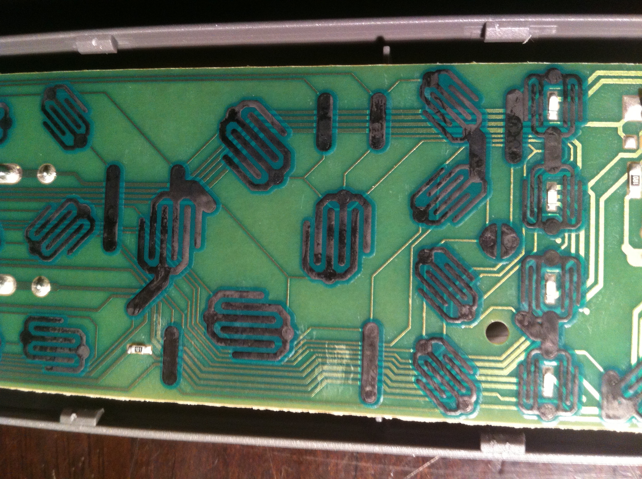

Habe mir heute mal eine lernbare IR Fernbedienung gekauft. Ich wollte diese verwenden um meinen TV mit TF zu steuern (IO-16 Bricklet steuert Reed-Relais, die dann die Taster kurzschließen).
Habe nun festgestellt, dass die TV Fernbedienung ja gar keine richtigen Taster mehr hat. Das sind nur so aufgedruckte "Kontakte" aus was weiss ich (Graphit??)
Hab versucht das mal wegzukratzen um da was anlöten zu können. Sieht aber schlecht aus.
Hat da jemand eine Idee oder hat das schonmal jemand gemacht?

Was das anlöten betrifft: Da muss man vorsichtig sein. Ich habe das schonmal bei einer Fernbedienung für Funksteckdosen gemacht. Du siehst ja immer diese Rippen. Das sind wie bei einem Schalter die zwei Kontakte. Weil der IC mit so einem festen Klebstoffklecks verdeckt war habe ich die Drähte vorsichtig auf diesen Rippen angelötet. Dabei brauchst du natürlich eine relativ feine Lötspitze und musst aufpassen, dass du die Rippen nicht so überschwemmst, dass sie ständig Kontakt haben. Eventuell Lötlitze oder Absaugpumpe bereithalten ;)
Hi Robin
Die Rippen sind in meinem Fall aus Graphit. da lässt sich nichts anlöten.
Falls TF aber da nichts bringt habe ich schon eine andere Lösung gefunden.
http://www.irtrans.de/de/technicalinfo/wifi.php
Ist zwar nicht ganz billig, aber genaue das was ich suche (IP -> IR Gateway; bzw. senden von IR Codes über HTTP Aufruf)
