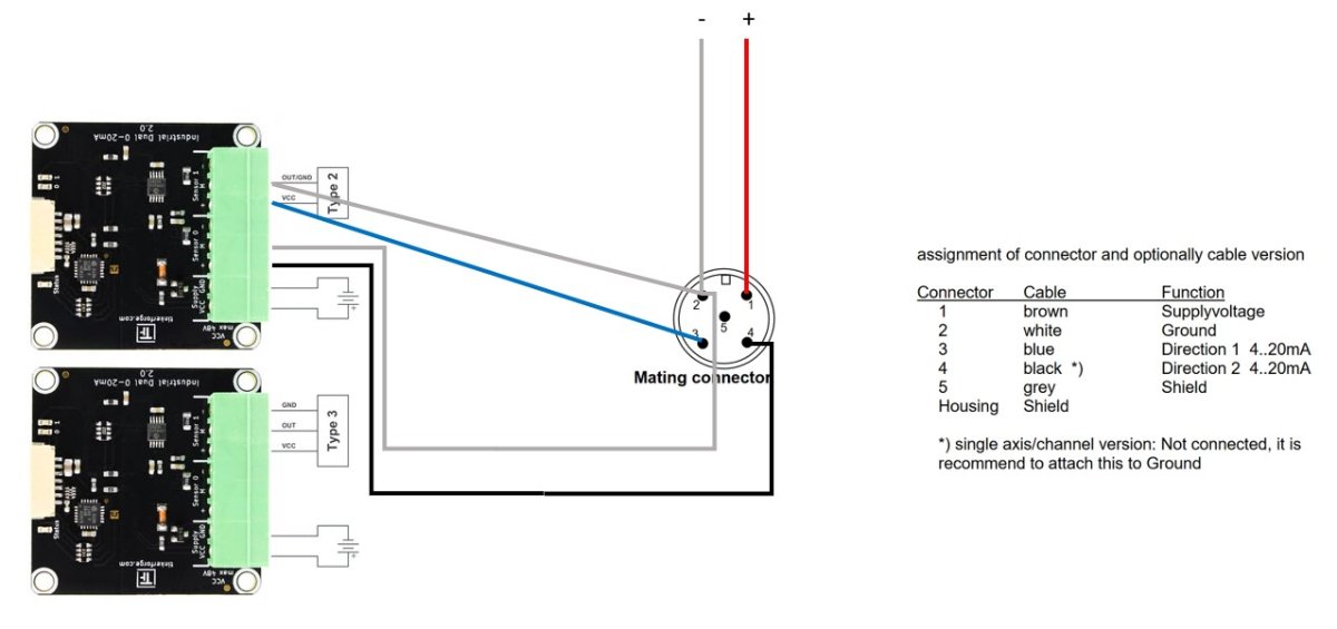

Ich habe einen Neigungssensor der in zwei Achsen misst und für beide Achsen die Daten in 4-20mA zurück gibt. Der Sensor wird mit 4 Kabel verbunden:
  • Ground
  • Stromversorgung 24V
  • Daten Sensor 1
  • Daten Sensor 2
Ich bin davon ausgegangen, dass ich die beiden Achsen mit einem "Industrial Dual 0-20mA Bricklet" auslesen kann und habe diese wie im angehängten Bild angeschlossen. Leider konnte ich aber keinen Strom messen.
Frage:
  • Habe ich grundsätzlich etwas nicht verstanden und mit diesem Bricklet kann ich diese Aufgabe gar nicht lösen?
  • Oder muss ich zwingend die 24V-Stromversorgung auch über das Bricklet führen (hinsichtlich Ground)?
Freue mich auf jeden Hinweis von Eurer Seite.
