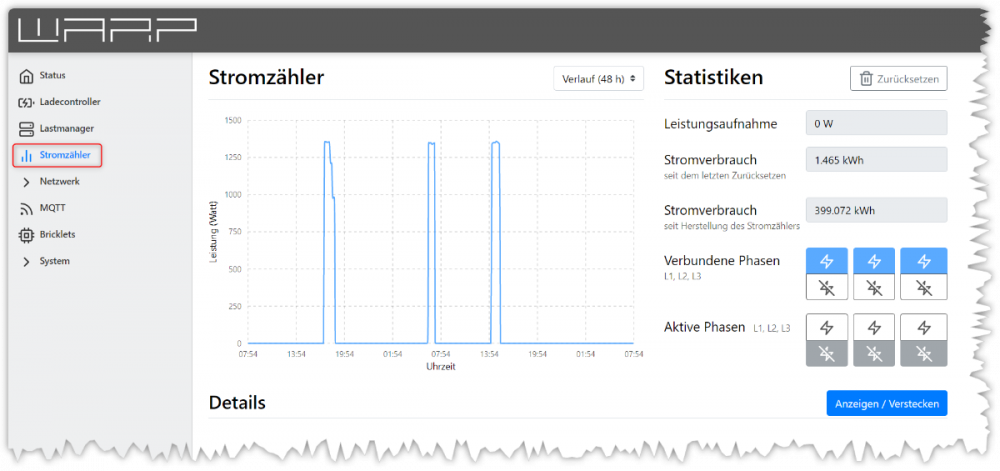

Aber wie lässt sich der Zählerstand extern auslesen, ohne die Box aufzuschrauben?
In der Standard Software konnte ich keine Menü über den Verbrauch entdecken.
das Menü ist nur dann sichtbar, wenn der WARP-Charger auch einen Stromzähler erkannt hat:
