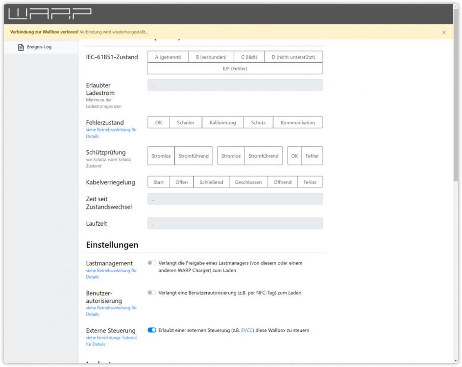

nachdem ich die neue Firmware ja nun seit ein paar Tagen "richtig" auf meiner WARP1 nutze und die Zählerdaten alle 10 Sekunden per NodeRED bereitstelle, ist mir ein seltsamer Bug aufgefallen. "meter/values_update" und "meter/phases_update" funktionieren problemlos, sobald ich aber auch "meter/all_values_update" sende, dann geht das Webinterface (leider erst nach ein paar Stunden) kaputt und es erscheint der gelbe "Verbindung zur Wallbox verloren!"-Balken:
Das Fahrzeug lädt weiter, die aktuellen Daten werden sauber per MQTT bereitgestellt und die Box reagiert auch weiterhin auf die externe Steuerung durch EVCC. Nur das Webinterface ist komplett kaputt und lässt sich nur durch einen Reboot des ESP32-Bricks wiederbeleben.
Hast du vielleicht eine Idee, woran das liegen könnte bzw. wie wir den Bug eingrenzen können?

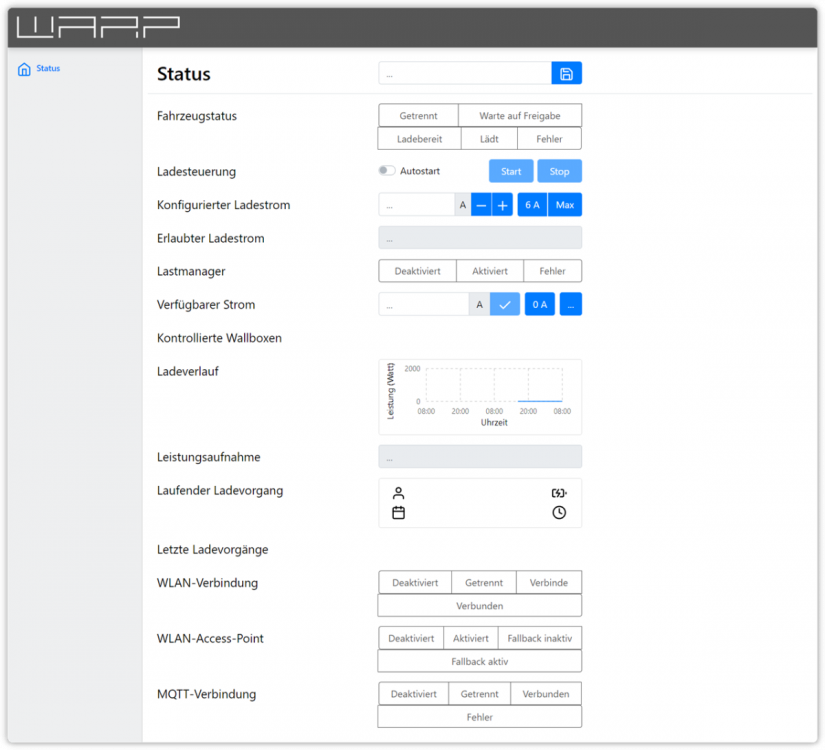

leider ist das Problem nach etwas mehr als 24 Stunden nun wieder aufgetreten 🙁

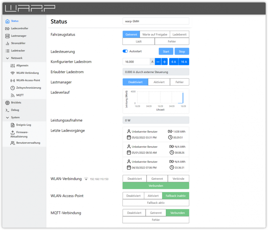

So sah das Webinterface bis heute Vormittag noch aus:
Jetzt ist wieder alles weg und auch wenn man die einzelnen Module direkt in der URL angibt (z. B. /#meter, /#evse etc.), dann sieht man nur das leere Framework:
Im Eventlog ist war bislang eigentlich (fast) nichts auffälliges erkennbar - außer vielleicht die "httpd_ws_recv_frame failed" Fehler:

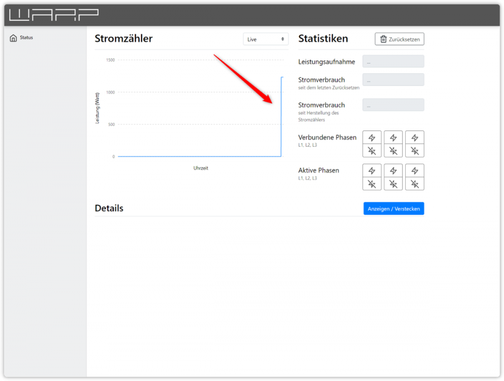

Hier noch ein (vielleicht hilfreicher) Hinweis: Auch wenn das Webinterface an sich nicht mehr (richtig) reagiert, die Zählergrafik funktioniert weiterhin:
