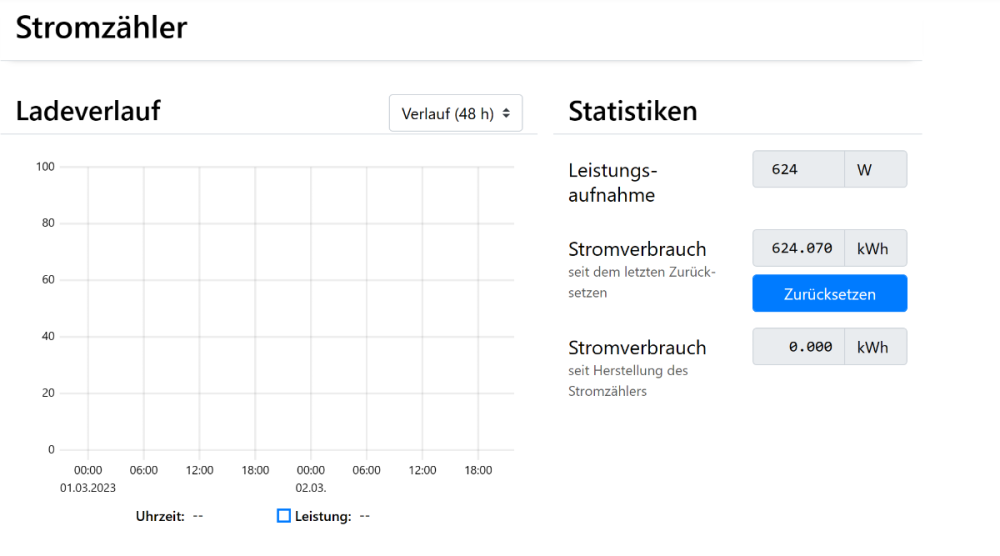

ich habe heute das Update vom 28.02.2023 gemacht.
Der Zähler ist jetzt wieder aufgetaucht. Aber leider zeigt er jetzt die gesamt verbrauchten kWh auch als Leistung an.
Sehr merkwürdiges Verhalten.
Ich habe mal eine Bild und den Debug-Report angehängt.
Vielen Dank, dass ihr euch die Zeit nehmt mir zu helfen.

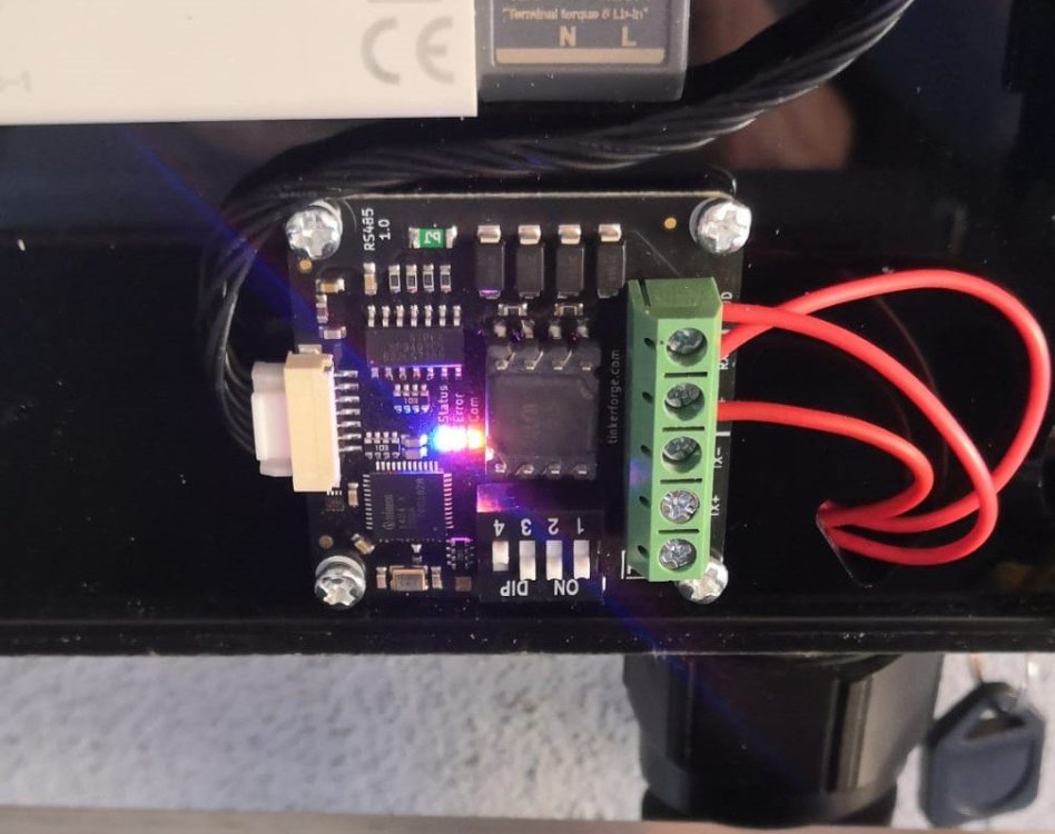

Da manche Nachrichten aber durchkommen: Sind die Schiebeschalter auf dem RS485-Bricklet richtig eingestellt? Vielleicht ist das ein Terminierungsproblem?
Danke für deine Rückmeldung. Die Terminierung müsste so passen. Ich habe nur bemerkt, dass die Error LED leuchtet (siehe Bild) welche Ursache hat dieses Leuchten?
Ich habe jetzt nochmal einen Downgrade der Software durchgeführt.
Jetzt ist interessant zu sehen, dass die Wallbox keinen Zähler erkennt.

Das bleibt leider seltsam: In deinem letzten Log kam die erste Anfrage an den Zähler durch (das war Request 2, für den es keine Fehlermeldung gibt). Du bekommst dann
                  1,966  Found unknown meter type 0x0. Assuming this is a SDM72DM.
was vermutlich daran liegt, dass das ein älterer SDM630 ist. Es gibt vom SDM630 diese ältere Version, die als Meter Type nicht 0x0070 meldet, sondern 0x0000. Das haben wir bei den Zählern in der WARP2 häufig beobachten können. Leider wissen wir nicht, ob es vom SDM72DM (der serienmäßig in der WARP1 Pro verbaut wurde) eine Version gibt, die auch dieses Problem hat. Deshalb müssen wir an der Stelle annehmen, dass das ein SDM72DM ist. Das sollte prinzipiell aber erstmal egal sein, der SDM630 unterstützt alle Register, die wir bei einem SDM72DM auslesen würden. Um 100%ig auf Nummer sicher zu gehen, kannst du den Meter Type aber erzwingen. Geh dazu mal auf http://192.168.2.30/recovery und füge bei API ins obere Feld folgendes ein:
{"method":"PUT", "url":"/meter/type_override_update", "payload":"2"}
Wenn du dann auf Call API klickst sollte im unteren Feld eine 200 erscheinen. Dann einmal die Wallbox neustarten.
Falls das auch nicht hilft vermute ich, dass der Zähler einen Defekt hat, weil er ja nur extrem sporadisch auf Anfragen antwortet.
Edit: Wegen der Error-LED: Die geht an, wenn das RS485-Bricklet in Timeouts läuft. D.h. das ist ein Symptom, nicht die Ursache des Problems.

Moin @jkrner00
ich habe mir das mal im Sourcecode angeschaut: "meter/type_override" wird anscheinend persistent im Flash abgelegt, d. h. wenn das einmal auf SDM630 steht, dann bleibt die Einstellung auch nach einem Neustart bestehen.
Welchen Zähler genau hast du denn verbaut und kannst du die Box sicherheitshalber evtl. mal auf Werkseinstellungen zurücksetzen? Dann sollte die automatische Zählererkennung wieder aktiv sein.
Du kannst, damit der type_override wieder deaktiviert ist auch genau wie oben über die Recovery-Seite einen API-Call machen, nur diesmal mit
{"method":"PUT", "url":"/meter/type_override_update", "payload":"255"}
Dann versucht die Wallbox wieder zu detektieren, was für ein Zähler verbaut ist, statt dass immer ein SDM630 angenommen wird.
Perfekt! Das hat geholfen. Jetzt erkennt sie den SDM72 Zähler.
