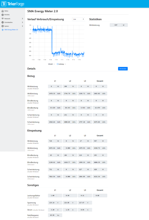

falls jemand PV-Komponenten von SMA im Einsatz hat und selbst eine Überschussladung realisieren möchte:
Der SMA Energy Meter 2.0 (bzw. Sunny Home Manager 2.0) sendet zyklisch UDP Multicast-Telegramme (608 Bytes) mit den aktuellen Messwerten und Zählerständen an die IP-Adresse 239.12.255.254, Port 9522. Ich habe daher ein kleines Modul zum Empfangen und Dekodieren dieser Daten implementiert, mit dem die Firmware des WARP-Chargers bzw. WARP Energy Managers entsprechend erweitert werden kann.
Die aktuellen Daten werden per MQTT unter den Topics "sem20/values" bzw. "sem20/all_values" bereitgestellt und im Webinterface angezeigt:
Bedient euch bei Bedarf gerne an meinem Fork des Repos... 🙂
